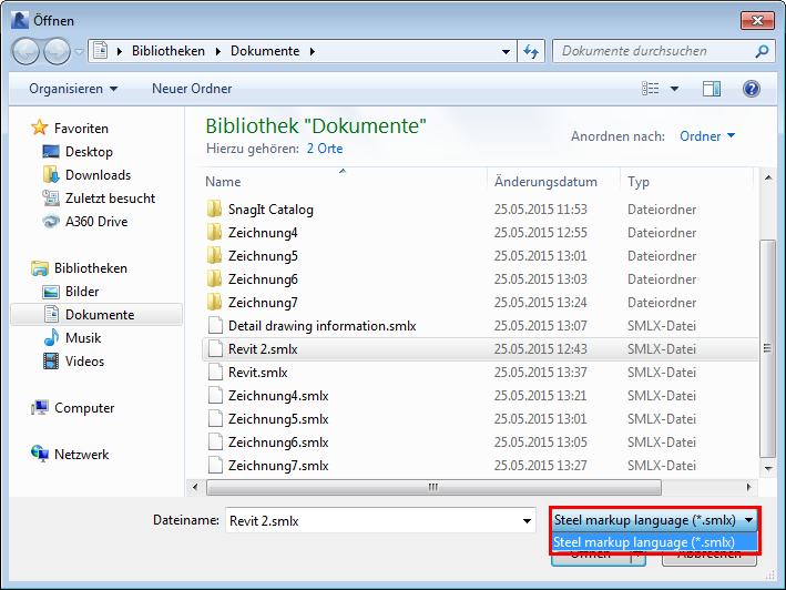

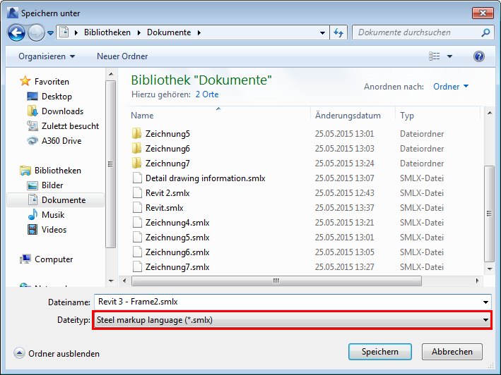

Formate übertragener Dateien
Das Format .smlx ist das von der Erweiterung verwendete Hauptformat, aber weitere Formate wie IFC, CIS/2, PSS oder SDNF werden ebenfalls unterstützt.
Übertragene Elemente (.smlx)

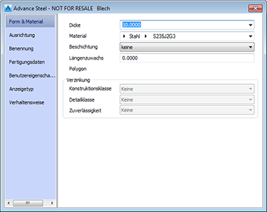

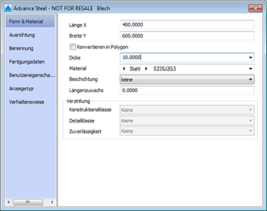

Advance Steel-Bleche werden in Revit als Plattenfamilien importiert.
Damit Bleche in Revit importiert werden können, müssen Sie im Menü Einstellungen die folgenden Optionen wählen:
Diese Bleche werden als Blechobjekte zurück in Advance Steel importiert.
In den Abbildungen unten ist ein Modell in Advance Steel zu sehen, das ein rechteckiges, ein polygonales und ein kreisförmiges Blech enthält. Das Modell wurde zu Revit übertragen und dann über .smlx zurück an Advance Steel gesendet. Die Platten werden als Plattenobjekte in Advance Steel importiert.

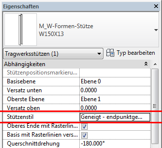

Stützen werden in Revit unabhängig vom Winkel im Advance Steel-Modell als Tragwerksstützen mit der Einstellung Geneigt - endpunktgesteuert übertragen. In Advance Steel werden sie als Stützen importiert, und als Modellrolle wird Stütze festgelegt.
In den Abbildungen unten sehen Sie ein Modell in Advance Steel, das mehrere geneigte und vertikale Stützen enthält. Das Modell wurde in Revit übertragen, wo die Stützen mit dem Stützenstil Geneigt - endpunktgesteuert importiert wurden.

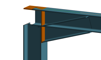

Eine Stahlverbindung ist eine Baugruppe von Stahlobjekten und Stahlschnitten, in der zwei oder mehrere Stahlbauteile miteinander verbunden sind (z. B. eine Verbindung zwischen einer Stütze und einem Träger).
In den folgenden Abbildungen ist ein Beispiel der am häufigsten übertragenen Verbindungen zu sehen. Darin wird erläutert wie jeder Objekttyp in Revit übertragen wird (z. B. eine Platte wird erstellt, jedoch nicht eine Schraube oder eine Trägerausklinkung, usw.).
