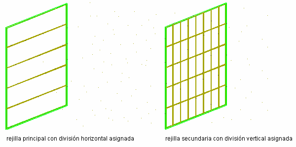

Utilice este procedimiento para crear las divisiones de una rejilla de muro cortina.
Dado que los muros cortina pueden contener varias rejillas anidadas, conviene utilizar una convención de nomenclatura para las rejillas que indique el nivel de cada una de ellas y su ubicación o finalidad dentro del muro cortina. Por ejemplo, L2-FL1-Stone Panels puede identificar una rejilla de segundo nivel que proporcione una hilera de paneles de piedra en la planta 1.

    Después de crear una definición de división, puede asignarla a una rejilla en concreto del muro cortina.
