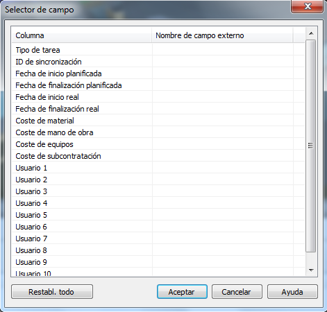

En el cuadro de diálogo Selector de campo se especifican las distintas opciones que se utilizan para importar datos a partir de la programación de un proyecto externo.
Las opciones disponibles pueden variar en función del tipo de origen de los datos.
El cuadro de diálogo Selector de campo se utiliza para importar datos de un software de programación de proyectos externo.

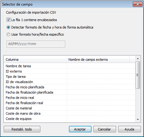

El cuadro de diálogo Selector de campo para importar datos CSV
Seleccione la casilla La fila 1 contiene encabezados si desea que la primera fila del archivo CSV sea considerada como un encabezado de columna. La herramienta TimeLiner utilizará esa fila para rellenar las opciones de Nombre de campo externo en la tabla.
Si la primera fila de datos del archivo CSV no contiene encabezados de columna, deseleccione esta casilla.
Seleccione la opción Detectar fecha y hora automáticamente si desea que la herramienta TimeLiner intente determinar el formato de fecha y hora utilizado en el archivo CSV. Primero, la herramienta TimeLiner aplica una serie de reglas para intentar determinar el formato de fecha y hora utilizado en el documento; si esto no es posible, utilizará la configuración local del sistema.
Seleccione la opción Usar formato fecha/hora específico si desea especificar manualmente el formato de fecha y hora que se va a utilizar. Si se marca este botón selector, se podrá especificar el formato necesario en el cuadro que se proporciona. Consulte la lista de códigos de fecha y hora válidos.
La tabla de asignación de campos contiene en su columna izquierda todas las columnas de la programación actual de TimeLiner y, en su columna derecha, una serie de menús desplegables que permiten asignar los campos de entrada a las columnas de la herramienta TimeLiner.
Este campo aparece y es necesario cuando se importan datos de un archivo CSV. Si este campo no se asigna, aparecerá un mensaje de error.
Este campo se utiliza para identificar de forma exclusiva cada tarea importada. Permite que funcione la sincronización aunque se realicen cambios importantes en la programación externa del software de programación de proyectos. El comportamiento por defecto es utilizar el campo más apropiado para cada origen. Algunos orígenes no tienen un ID exclusivo bien definido, en cuyo caso es posible que deba seleccionar el campo de forma manual.
Este campo aparece cuando se importan datos de un archivo CSV. Es posible que los módulos de extensión de orígenes de datos asignen automáticamente un ID de visualización si dicho ID se encuentra en el software de programación de proyectos externo, aunque al importar un archivo CSV este campo debe asignarse manualmente, ya que no es un campo obligatorio. Los campos asignados a ID de visualización de forma automática o manual aparecen en la columna ID de visualización en la ficha Tareas.
Este campo se utiliza para identificar una fecha de inicio planeada. Eso permite que pueda establecerse una comparación y una simulación entre fechas planeadas y reales.
Este campo se utiliza para identificar una fecha de fin planeada. Eso permite que pueda establecerse una comparación y una simulación entre fechas planeadas y reales.
Algunos orígenes de proyecto admiten varias fechas de inicio para distintos objetivos. El comportamiento por defecto es utilizar la fecha disponible más apropiada para cada origen. Este campo puede usarse para definir una fecha de inicio real, en caso de que ésta sea distinta de la seleccionada por defecto.
Algunos orígenes de proyecto admiten varias fechas de fin para distintos objetivos. El comportamiento por defecto es utilizar la fecha disponible más apropiada para cada origen. Este campo puede usarse para definir una fecha de fin real, en caso de que ésta sea distinta de la seleccionada por defecto.
Este campo se utiliza para asignar automáticamente un coste de material a cada tarea importada.
Este campo se utiliza para asignar automáticamente un coste de mano de obra a cada tarea importada.
Este campo se utiliza para asignar automáticamente un coste de equipos a cada tarea importada.
Este campo se utiliza para asignar automáticamente un coste de subcontratación a cada tarea importada.
Hay diez campos de usuario disponibles para vincular cualquier campo de datos personalizado del origen del proyecto.
Utilice este botón para borrar todas las asignaciones de las columnas y para restablecer la configuración de importación del archivo CSV a los valores por defecto, en caso necesario.
