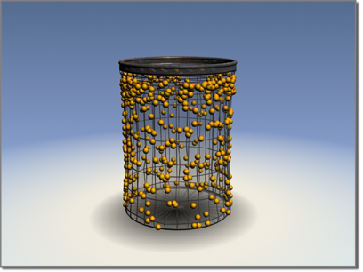

如果使用“粒子阵列”发射粒子,并且使用选定几何对象作为用来发射的发射器模板(或图案)时,该对象称为分布对象
用作分布对象的篮筐,粒子在其表面上随机分布

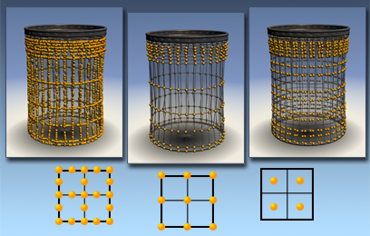

粒子在对象上的分布方式:
左:边
中心:顶点
右:面
