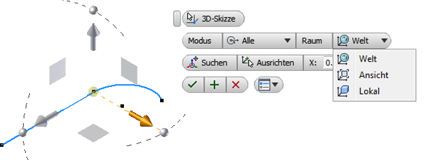

Der Befehl 3D-Transformation wird der Gruppe Ändern in der 3D-Skizzierumgebung hinzugefügt. Der neue Befehl 3D-Transformation bietet umfangreiche Werkzeuge für die Bearbeitung von Geometrie.
Verwenden Sie den neuen Befehl, um die Geometrie frei und präzise zu verschieben oder zu drehen. Außerdem können Sie Optionen festlegen, um die Ausrichtung der Dreiergruppe zu ändern oder die Geometrie auf der Grundlage des Weltkoordinatensystems, der aktuellen Ansicht oder des lokalen Koordinatensystems zu bearbeiten.
Weitere Informationen finden Sie unter Verwenden von 3D-Verschieben/-Drehen und Transformation.
