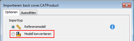

So importieren Sie als AnyCAD-Referenz oder mit der Option Modell konvertieren:
  1. Klicken Sie auf die Registerkarte Optionen, und geben Sie den Importtyp an. Wählen Sie eine der folgenden Möglichkeiten:
    • Referenzmodell: Diese Option behält eine Verknüpfung mit der ausgewählten Datei bei, sodass Modelländerungen überwacht und aktualisiert werden können. Verwenden Sie diese Option, wenn sich die Konstruktion noch in Entwicklung befindet und Sie das referenzierte Modell nicht bearbeiten müssen (in Inventor LT nicht verfügbar).
      Die folgenden Dateitypen werden unterstützt:
      • Alias-, CATIA-, SolidWorks-, NX-, STEP- und Pro-E/Creo-Dateien.
    • Modell konvertieren: Mit dieser Option wird eine neue Inventor-Datei erstellt, die nicht mit der Originaldatei verknüpft ist. Verwenden Sie diese Option, wenn Sie planen, das Modell für eine neue Konstruktion zu ändern.
      • CATIA-, SolidWorks-, Pro-E/Creo-, NX-, JT-, Alias-, Rhino-, IGES-, STEP-, Parasolid- und SAT-Dateien.
