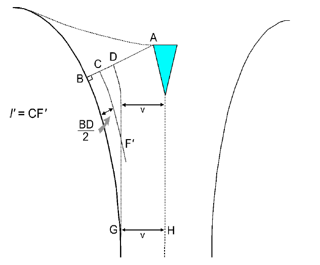

- Longitud real de la baliza
La longitud real de la baliza es la distancia l’ en el diagrama siguiente.
Nota: La longitud real de la baliza utilizada por ARCADY para el análisis de pequeñas rotondas es la longitud media real de la baliza, creado del mismo modo que para las rotondas estándar, pero utilizando la mitad de la anchura de la vía de acceso MÍNIMA en lugar de la mitad de la anchura de la vía de acceso.

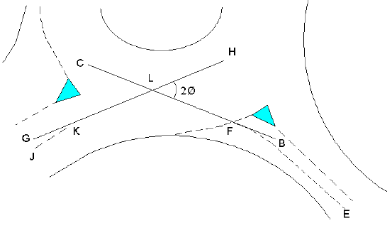

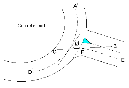

- Ángulo de entrada
- El ángulo de entrada o ángulo conflictivo, F (phi), es un sustituto geométrico del ángulo entre los flujos de entrada y circulación. Se calcula de una de dos formas en función de si las tangentes de entrada y salida se intersecan en relación con la ruta de circulación mediana.
Si las tangentes de entrada y salida se intersecan "dentro" de la mediana de la vía de circulación, el ángulo de entrada es el ángulo entre la tangente de entrada y la tangente a la mediana de la vía de circulación en el punto de intersección.
Si las tangentes de entrada y salida se intersecan "fuera" de la mediana de la vía de circulación, el ángulo de entrada es la mitad del ángulo entre las tangentes de entrada y salida.
