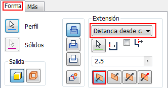

Ahorre tiempo con la nueva opción de extensiones Desfase de cara. En el cuadro de diálogo Extrusión, utilice Distancia desde cara para iniciar una extrusión desde una cara o un plano de trabajo con una distancia. Con Desfase de cara se crea una copia de la cara seleccionada a lo largo de la dirección de extrusión. Además, modificar la geometría es más fácil. Dado que Distancia desde cara crea un punto de entrada central para modificar la geometría, no se requieren pasos adicionales para realizar bocetos o planos de trabajo.
Este flujo de trabajo puede resultar especialmente útil en combinación con el modelado de esqueleto (un tipo de modelado descendente), un conjunto de técnicas que proporcionan criterios de diseño centralizado y crean componentes que se ajustan a dichos criterios.
| La nueva opción Seleccionar para finalizar la operación y extender la cara acaba la extrusión en una cara que se extiende más allá del plano de terminación. |
Para obtener más información, consulte Procedimiento para crear operaciones de extrusión.

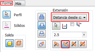

Si selecciona Desfase de cara y Dirección 1 o Dirección 2 en la ficha Forma, utilice las opciones de la ficha Más para obtener diferentes resultados.
Dirección 1
| Dirección 1, Solución alternativa de dirección 1 y Solución mínima seleccionada |
| Dirección 1 y Solución alternativa de dirección 1 |
| Dirección 1 y Solución alternativa de dirección 2 |
| Dirección 1, Solución alternativa de dirección 2 y Solución mínima seleccionada |
Dirección 2
| Dirección 2, Solución alternativa de dirección 1 y Solución mínima seleccionada |
| Dirección 2 y Solución alternativa de dirección 1 |
| Dirección 2, Solución alternativa de dirección 2 y Solución mínima seleccionada |
| Dirección 2 y Solución alternativa de dirección 2 |
