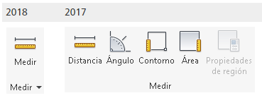

Nuevos y mejores gráficos y flujos de trabajo de mediciones
Las herramientas y los flujos de trabajo de medición de Inventor se han simplificado y mejorado notablemente y ahora son más sencillos e intuitivos.

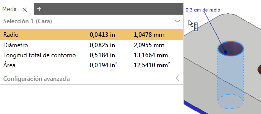

Procedimiento para medir la distancia, el ángulo, el contorno o el área en un modelo
Presentación de Inventor® Ideas

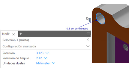

Acceda a todos los flujos de trabajo de medición desde un único comando Medir en la ficha Herramientas de la cinta de opciones en los entornos de pieza y ensamblaje.

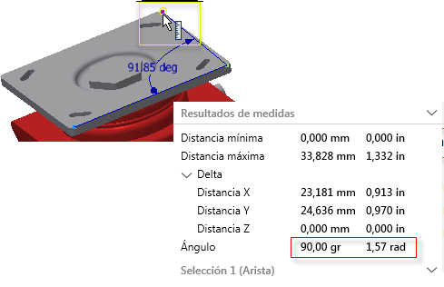

Emplee uno de los métodos siguientes para medir un ángulo:
| 1. Seleccione el primer punto del ángulo que va a medir en la ventana gráfica. | 2. Seleccione el siguiente punto del ángulo que va a medir en la ventana gráfica. | 3. Pulse y mantenga pulsada la tecla MAYÚS y seleccione el tercer punto del triángulo. |

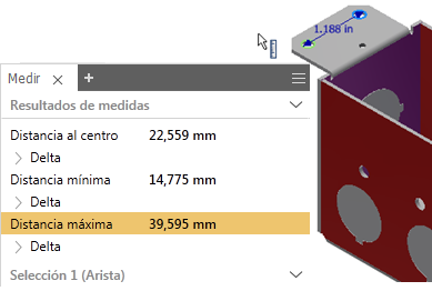

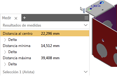

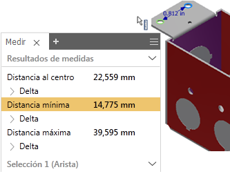

Distancia mínima, Distancia de centro a centro y Distancia máxima
Distancia mínima y Distancia de centro a centro ahora aparecen al mismo tiempo cuando se selecciona al menos uno de los tipos de geometría indicados a continuación.
Distancia máxima aparece también cuando se seleccionan dos de los siguientes tipos de geometría en el mismo plano: vértice, línea, arco y círculo.
Alterne fácilmente entre Distancia mínima, Distancia de centro a centro y Distancia máxima para obtener el valor delta de la distancia.
| Distancia al centro | Distancia mínima | Distancia máxima |
