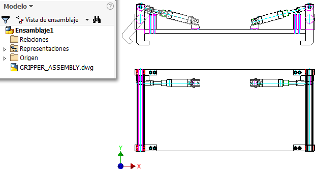

Ahora los archivos DWG se pueden importar directamente en un ensamblaje con el comando Insertar componentes. En el cuadro de diálogo Insertar componente, ahora puede optar por incluir un archivo DWG como componente insertado en el ensamblaje.
Anteriormente, había que abrir la geometría DWG en un ensamblaje, para lo cual había que insertar un archivo de pieza que contuviera la geometría del modelo DWG.
Para obtener más información, consulte Acerca de la importación de archivos de otros sistemas CAD.
Ahora se pueden insertar varios archivos DWG directamente en un archivo de pieza o de ensamblaje de Inventor para usarlos como calco subyacente DWG asociativo.
