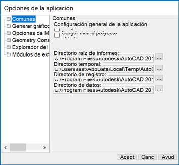

En MAP 3D 2017, cuando PPP se define al 200% en monitores 4K. El cuadro de diálogo Opciones de la aplicación de modelos de sector se ve en pantalla como se indica a continuación:

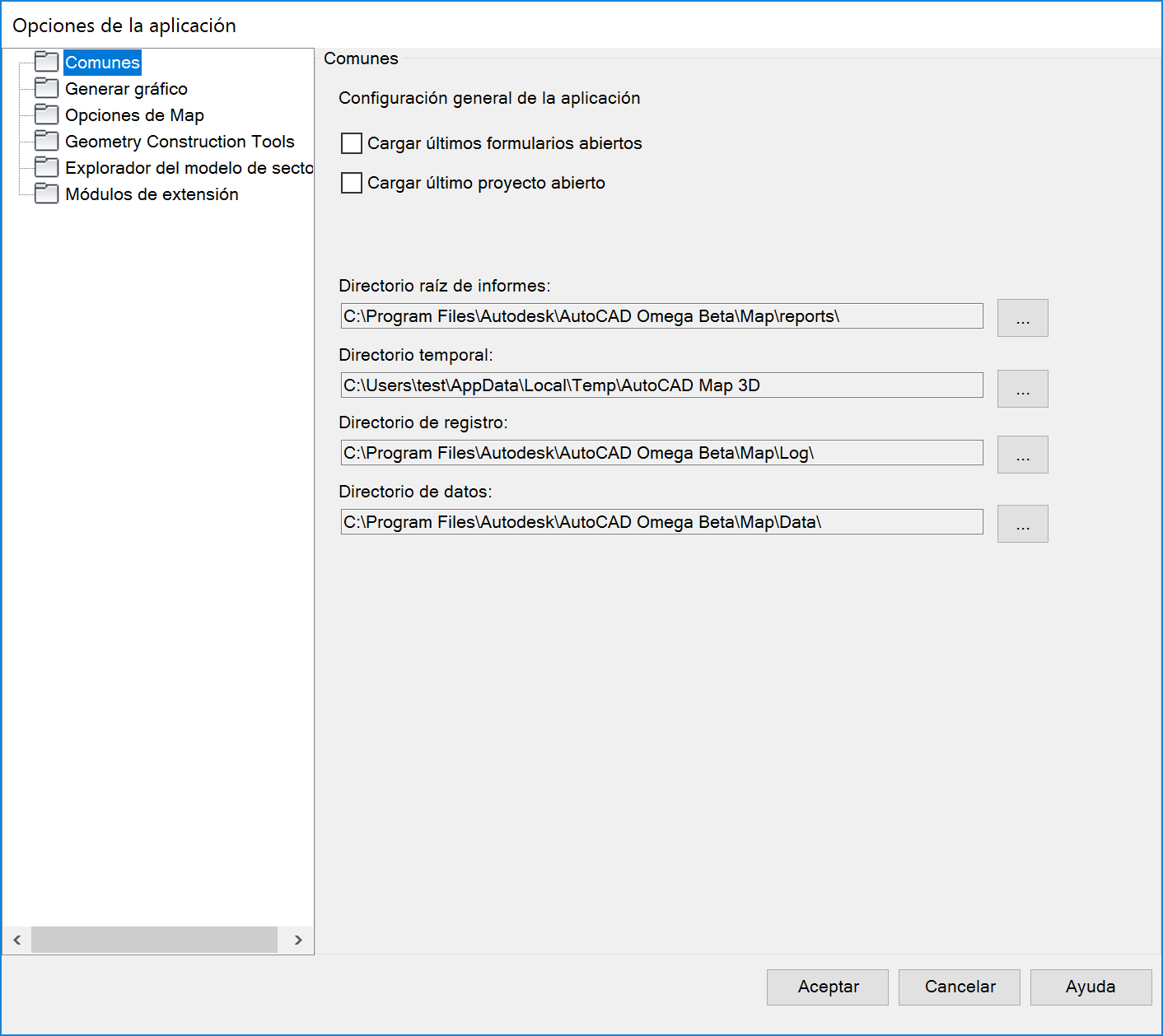

En Map 3D 2018, este cuadro de diálogo se ve bien en un monitor 4K cuando PPP = 200%.
