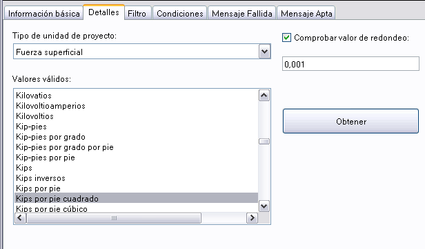

Opciones:
Opción Uso
Tipo de unidad de proyecto Tipo de unidad del proyecto.
Valores válidos Nombre válido de las unidades.
Obtener Recupera el valor válido para el tipo de unidad del proyecto seleccionado desde el proyecto.  También rellena el valor de redondeo actual.
Comprobar valor de redondeo Compara el valor de redondeo del proyecto.
Valor de redondeo Valor de redondeo para el tipo de unidad.

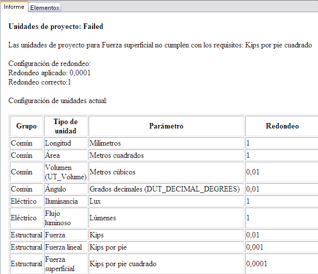

Redondeo Valor de redondeo real del tipo de unidad.
DesiredRounding Valor de redondeo deseado del tipo de unidad.

Resultados
Tras la comprobación, si los criterios no se cumplen, se muestra un mensaje de comprobación fallida. Si los criterios se cumplen, se muestra un mensaje de comprobación apta.
