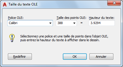

Boîte de dialogue Taille du texte OLE
L'objet OLE est automatiquement mis à l'échelle pour tenir compte de la taille du texte.
Liste d'options
Les options suivantes s'affichent.
Police OLE
Affiche la liste des polices utilisées dans l'objet OLE.
Taille des points OLE
Affiche la liste des tailles en points disponibles pour la police sélectionnée.
Hauteur de texte
Définit une hauteur de texte pour la police à la taille en points sélectionnée.
Réinitialiser
Restaure l'objet OLE à sa taille d'origine lors de son insertion dans le dessin.
