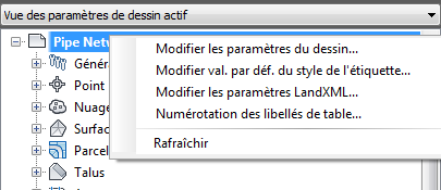

Dans AutoCAD Civil 3D, la gestion des libellés de table s'effectue via l'onglet Paramètres de la fenêtre d'outils. Dans la vue principale, cliquez avec le bouton droit de la souris sur le nom du dessin et choisissez Numérotation des libellés de table.
Figure 18 : Option de numérotation des libellés de table

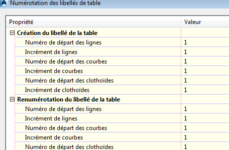

Lors de la création de libellés, aucun doublon n'est créé par défaut, même si le numéro de départ pour la création est défini sur un doublon. Vous pouvez créer des doublons à l'aide de la commande pour renuméroter le libellé.
Figure 19 : Boîte de dialogue de gestion des libellés de table
