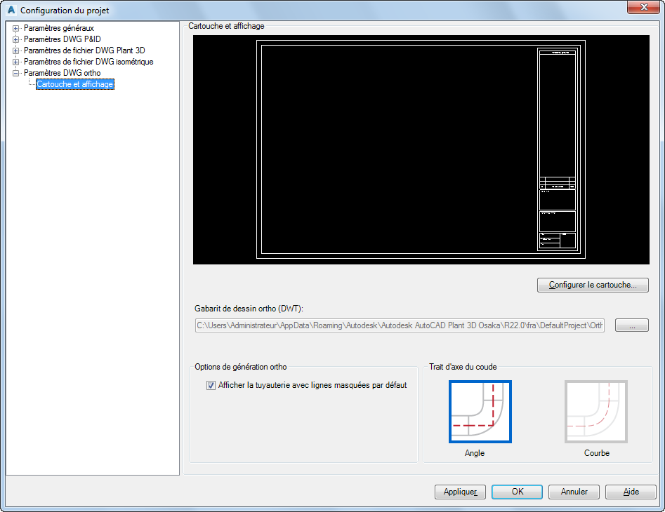

Cartouche et affichage ortho
Configure les paramètres par défaut d'affichage de la tuyauterie avec lignes masquées et du trait d'axe du coude, et indique également les emplacements du dossier de sortie et du gabarit ortho.
Méthode d'accès
 Ruban : Cliquez sur l'onglet Début  le groupe de fonctions Projet  Gestionnaire de projets  Configuration de projet  Noeud Paramètres DWG ortho
 Menu contextuel : Gestionnaire de projets Cliquez avec le bouton droit sur l'icône d'un projet Cliquez sur Propriétés.
 Entrée de commande :  projectsetup
Aperçu du cartouche
Configurer le cartouche
Affiche le ruban Configuration du cartouche. Lorsque vous cliquez sur Paramètres ortho, la boîte de dialogue Paramètres de génération ortho s'affiche et vous permet de spécifier le calque pour les composants ortho.
Chemins
Gabarit de dessin ortho (DWT)
Définit l'emplacement du répertoire de gabarit orthographique. Vous pouvez rechercher et sélectionner un autre emplacement ou gabarit.
Dossier de sortie du dessin ortho
Définit l'emplacement du répertoire de dessins orthographiques. Vous pouvez rechercher et sélectionner un autre emplacement.
Options de génération ortho
Afficher la tuyauterie avec lignes masquées par défaut
Affiche la tuyauterie avec lignes masquées par défaut. Vous pouvez modifier ce paramètre pour un dessin donné à l'aide du ruban Editeur ortho.
Trait d'axe du coude
Remarque : Il s'agit d'un paramètre à l'échelle du projet. Vous ne pouvez pas modifier l'affichage d'un trait d'axe du coude pour chaque dessin de la même façon que vous le feriez pour l'affichage des lignes masquées.
Angle
Affiche par défaut le trait d'axe du coude en angle.
Courbe
Affiche le trait d'axe du coude sous forme de courbe.
