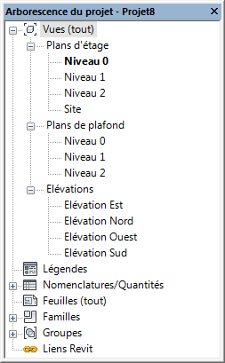

Arborescence du projet
L'arborescence du projet correspond à une hiérarchie logique de l'intégralité des vues, nomenclatures, feuilles, groupes et autres parties du projet actif. A mesure que vous développez l'arborescence, les éléments du niveau inférieur s'affichent.
Pour ouvrir l'arborescence du projet, cliquez sur l'onglet Vuele groupe de fonctions Fenêtresla liste déroulante Interface utilisateurArborescence du projet, cliquez avec le bouton droit de la souris dans la fenêtre de l'application et choisissez ArborescencesArborescence du projet.

Vues, nomenclatures et feuilles
Action Méthode
Ouvrir une vue Cliquez deux fois sur le nom de la vue ou cliquez dessus avec le bouton droit de la souris et choisissez l'option de menu contextuel Ouvrir.
Le nom de la vue active s'affiche en gras.
Ouvrir la feuille sur laquelle une vue est placée Cliquez avec le bouton droit de la souris sur le nom de la vue, puis choisissez Ouvrir une feuille.
Si l'option Ouvrir une feuille est désactivée dans le menu contextuel, soit la vue n'est pas placée sur une feuille, soit elle correspond à une nomenclature ou une vue de légende, qui peut être placée sur plusieurs feuilles.
Ajouter une vue à une feuille Faites glisser le nom de la vue et déposez-le sur le nom de la feuille ou sur la feuille dans la zone de dessin.
Vous pouvez également cliquer avec le bouton droit de la souris sur le nom de la feuille et choisir l'option de menu contextuel Ajouter une vue. Dans la boîte de dialogue Vues, sélectionnez la vue à afficher et cliquez sur Ajouter la vue à la feuille.
Après l'exécution de l'une de ces actions, la feuille est active dans la zone de dessin et la vue ajoutée s'affiche comme une fenêtre. La fenêtre suit le pointeur, si vous le déplacez. Lorsque la fenêtre se trouve à l'emplacement souhaité sur la feuille, cliquez pour la placer.
Supprimer une vue d'une feuille Sous le nom de la feuille, cliquez avec le bouton droit de la souris sur le nom de la vue, puis choisissez Supprimer de la feuille.
Créer une feuille Cliquez avec le bouton droit de la souris sur le noeud Feuilles et choisissez Nouvelle feuille.
Copier une vue Cliquez avec le bouton droit de la souris sur le nom de la vue, puis choisissez Dupliquer la vueDupliquer.
Copier une vue avec les éléments spécifiques à cette vue Cliquez avec le bouton droit de la souris sur le nom de la vue, puis choisissez Dupliquer la vueDupliquer avec les détails.
Les éléments spécifiques de la vue, tels que les composants de détail et les cotes, sont copiés dans la vue.
Cet outil est disponible pour les vues en plan, les vues de détail, les vues de dessin et les vues en coupe. Vous ne pouvez pas copier un repère à partir d'une vue en plan.
Renommer des vues et des nomenclatures Cliquez avec le bouton droit de la souris sur le nom de la vue et cliquez sur Renommer, ou sélectionnez la vue et appuyez sur la touche F2.
Renommer une feuille Cliquez avec le bouton droit de la souris sur le nom de la feuille et choisissez Renommer, ou sélectionnez la feuille et appuyez sur la touche F2.
Fermer une vue Cliquez avec le bouton droit de la souris sur le nom de la vue, puis choisissez Fermer.
Supprimer une vue Cliquez avec le bouton droit de la souris sur le nom de la vue, puis choisissez Supprimer.
Modifier les propriétés Cliquez sur le nom de la vue et modifiez les propriétés dans la palette Propriétés.
Développer ou réduire un noeud de l'arborescence du projet Cliquez sur le signe + pour développer un noeud, sur le signe - pour le réduire. Parcourez les noeuds à l'aide des touches fléchées.
Pour développer ou réduire des nœuds de niveau supérieur dans l'arborescence, cliquez avec le bouton droit de la souris sur un nœud et sélectionnez Développer la sélection ou Réduire la sélection.
Rechercher les vues associées Cliquez avec le bouton droit de la souris sur le nom de la vue, puis choisissez Rechercher les vues associées.
