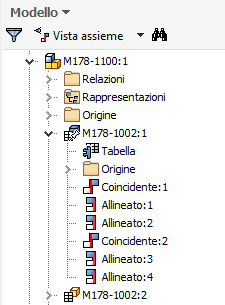

Miglioramenti al browser Modello
La visualizzazione del browser Modello in tutti gli ambienti ora include le linee nella gerarchia per:

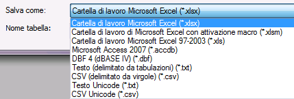

Miglioramenti ai formati di Excel esportati delle tabelle revisioni e degli elenchi delle parti

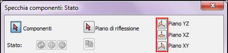

Opzioni Specchia assieme o Copia assieme per includere o escludere le relazioni
In precedenza, le relazioni venivano applicate automaticamente ai componenti speculari o copiati. Nuove opzioni consentono di decidere se si desidera includere le relazioni nell'operazione.
Per maggiori informazioni sulla creazione di copie speculari dell'assieme, vedere Come creare copie speculari dei componenti dell'assieme.
Per maggiori informazioni sulla copia dell'assieme, vedere Come copiare i componenti dell'assieme.

Opzioni Specchia assieme e Copia assieme per fissare i componenti risultati
La nuova opzione Fissa nuovi componenti nella finestre di dialogo Specchia componenti/Copia componenti consente di fissare automaticamente i componenti speculari o copiati risultati:

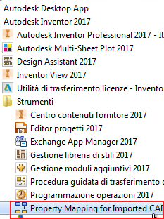

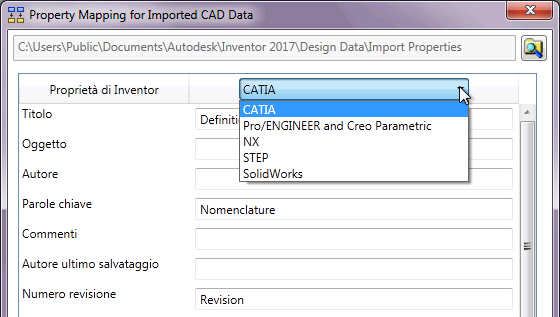

Personalizzazione rapida delle proprietà per i file CAD importati con il nuovo strumento Mappatura proprietà
Utilizzare il nuovo strumento Mappatura delle proprietà per i dati CAD importati per associare facilmente le proprietà dai file CATIA, Pro/Engineer e Creo Parametric, NX, STEP e SolidWorks alle proprietà standard di Inventor.
Il nuovo strumento Mappatura proprietà sostituisce lo sforzo manuale della modifica diretta dei file CATIA, Pro/Engineer e Creo Parametric, NX, STEP e SolidWorks contenenti i dati di progettazione.
Nota: I file contenenti i dati di progettazione XML vengono installati per default nel percorso Utenti Pubblica Documenti pubblici Autodesk Inventor [versione] Dati di progettazione Importa proprietà.
Accedere al nuovo strumento Mappatura delle proprietà per i dati CAD importati da:
Per maggiori informazioni, vedere Come associare le proprietà dai dati CAD importati alle proprietà standard di Inventor.

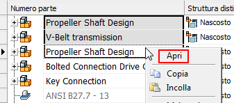

Miglioramento del modello di riferimento per l'elenco di parti e la distinta componenti (non disponibile in Inventor LT)
Ora è possibile aprire l'assieme di primo livello di un riferimento associativo o di una parte virtuale da un elenco di parti o da una distinta componenti. Fare clic con il pulsante destro del mouse su una riga dell'elenco di parti o della distinta componenti che contiene un riferimento associativo o parte virtuale e selezionare Apri. Viene aperto l'assieme di primo livello contenente il riferimento al riferimento AnyCAD associativo o alla parte virtuale.

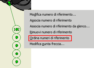

Riordinamento dei numeri di riferimento associati con la nuova opzione Ordina numeri di riferimento del menu contestuale (non disponibile in Inventor LT)
È ora possibile riordinare i numeri di riferimento associati in base al loro valore. Innanzitutto, associare i numeri di riferimento utilizzando l'opzione Associa numero di riferimento da elenco dal menu contestuale. Quindi, dopo aver chiuso la finestra di dialogo Associa numero di riferimento, fare clic con il pulsante destro del mouse sull'impilamento di numeri di riferimento e selezionare Ordina numeri di riferimento. I valori vengono riordinati automaticamente.
Per ulteriori informazioni, vedere Come modificare i numeri di riferimento.

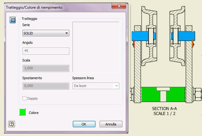

Definizione di un modello di tratteggio come SOLIDO
SOLIDO viene aggiunto come modello disponibile nella finestra di dialogo Editor stili e norme. Questa opzione consente di creare il modello di tratteggio di default per lo stile di tratteggio SOLIDO e per lo stile Recupero cordone di saldatura.
Per default, il colore riempimento SOLIDO è nero. Modificare il colore di default in un colore di propria scelta cambiando l'aspetto (colore) dell'oggetto Tratteggio dello stile layer nella finestra di dialogo Editor stili e norme.
È inoltre possibile sostituire manualmente il modello di tratteggio di default e/o il colore di default nella finestra di dialogo Tratteggio/Colore di riempimento.
Esempio di riempimento del modello di tratteggio SOLIDO in una vista 2D.
Per maggiori informazioni sull'aggiunta e la modifica di un modello di tratteggio, vedere Come aggiungere e modificare un tratteggio o un colore di riempimento negli schizzi dei disegni.

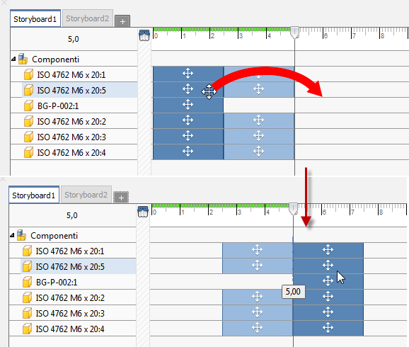

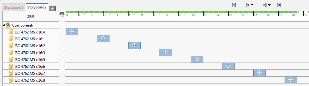

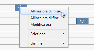

Modifica di più azioni
Ora è possibile modificare più azioni in vari modi.
  • Sposta: tenere premuto CTRL e fare clic per selezionare più azioni, quindi trascinare le azioni selezionate in un'altra posizione sulla rappresentazione lineare. È possibile trascinare le azioni in una posizione che si trovi prima o dopo altri aggiustamenti di posizione. È possibile eseguire azioni mobili con qualsiasi selezione di azioni. Durante il trascinamento di azioni con diverse ore di inizio/fine, il gruppo di selezione mantiene le relazioni.
  • Trascinamento per modificare l'ora di inizio/fine: selezionare più azioni e modificare l'ora di inizio o di fine trascinando il cursore quando viene visualizzato il cursore di modifica. Le azioni non devono condividere la stessa estensione di tempo.

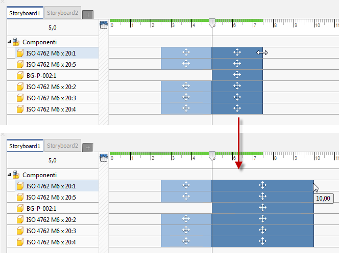

  • Modifica della durata di più azioni: selezionare le azioni, fare clic con il pulsante destro del mouse e scegliere Modifica ora. Specificare il valore di durata e gli aggiornamenti del gruppo di selezione.
  • Allineamento dell'ora di inizio/fine: selezionare più azioni, fare clic con il pulsante destro del mouse e scegliere Allinea ora di inizio o Allinea ora di fine.
  • Tutto prima, Tutto dopo,e Gruppo: è possibile selezionare tutte le azioni che si verificano prima o dopo l'azione selezionata o la posizione dell'indicatore di riproduzione. Ciò consente di aumentare facilmente l'intervallo di tempo tra le azioni. La selezione è basata sul tempo iniziale dell'azione selezionata e include tutte le azioni con ore di inizio corrispondenti. Inoltre, è possibile selezionare tutti i membri di un aggiustamento di posizione Gruppo da un solo membro.
  • Modifica opacità: è possibile modificare l'opacità di uno o più componenti. I componenti impostati su Trasparente nell'assieme mantengono la stessa impostazione nelle presentazioni. Durante la modifica di più componenti, con diverse impostazioni di opacità, allo stesso tempo, verrà assegnata la stessa impostazione del valore di opacità a tutti i componenti.

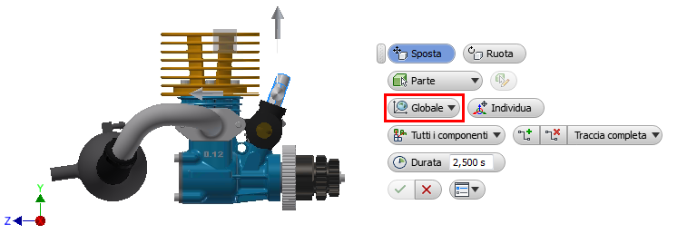

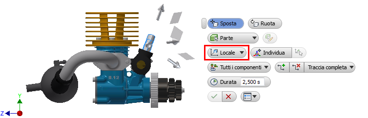

Direzione locale/globale
Ora è possibile specificare la direzione degli aggiustamenti di posizione utilizzando il sistema di coordinate locale (dei componenti) o il sistema di coordinate globale (della presentazione) nella barra degli strumenti mini. Per i gruppi di selezione multipla, il sistema di coordinate locale si allinea con il primo oggetto selezionato.

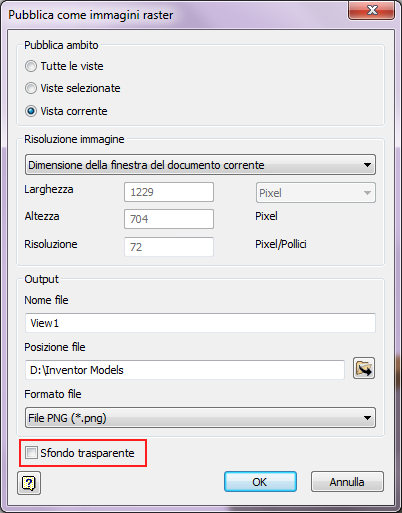

Pubblicazione di immagini con uno sfondo trasparente
Selezionare una vista istantanea per la pubblicazione come immagine. Fare clic su Raster . Nella parte inferiore della finestra di dialogo, selezionare la casella di controllo Sfondo trasparente.
