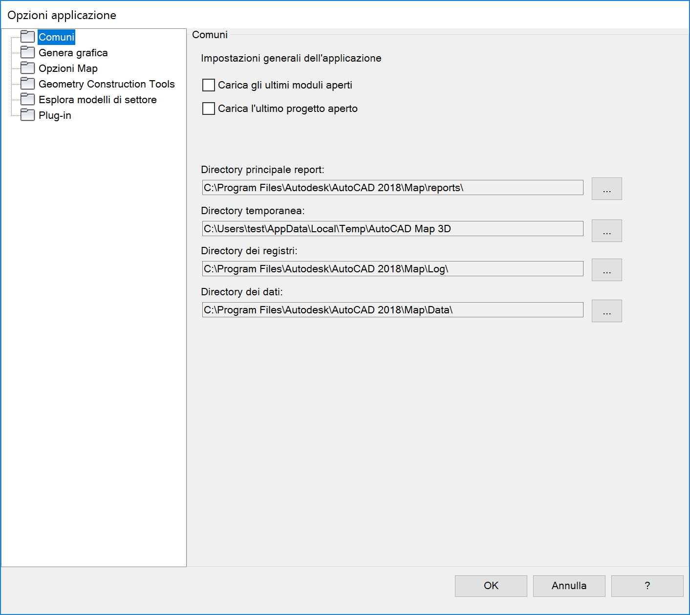

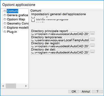

In MAP 3D 2017, quando DPI è impostato su 200% su un monitor 4K. La finestra di dialogo relativa alle opzioni dell'applicazione del modello di settore mostra le seguenti informazioni:
In Map 3D 2018, questa finestra di dialogo viene visualizzata correttamente su un monitor 4K quando DPI = 200%.
