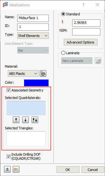

- Geometria associata: selezionare la faccia o le facce a cui si desidera applicare le proprietà di idealizzazione. Quando l'opzione Geometria associata NON è attivata, l'idealizzazione viene applicata all'intero modello (tutte le facce). Selezionare uno dei due pulsanti di opzione seguenti:
- Quadrilateri: consente di generare elementi quadrilateri per tutte le facce di tutte le parti.
- Triangoli: consente di generare facce triangolari per tutte le facce di tutte le parti.
In alternativa, attivare l'opzione Geometria associata per definire proprietà di idealizzazione univoche per singole facce all'interno della parte o dell'assieme.
Prima di selezionare le facce...
- Fare clic nella casella Quadrilateri selezionati, quindi selezionare le facce desiderate. Le facce selezionate vengono elencate nella casella Quadrilateri selezionati e le relative mesh verranno definite con gli elementi Shell quadrilateri.
- Fare clic nella casella Triangoli selezionati, quindi selezionare le facce desiderate. Le facce selezionate vengono elencate nella casella Triangoli selezionati e le relative mesh verranno definite con gli elementi Shell triangolari. Questa opzione è utile se si sta creando una superficie di elementi Shell su una faccia di una parte di un elemento solido (tetraedro), in modo che l'elemento Shell e le mesh solide corrispondano.
- Utilizzare i pulsanti freccia verticali per spostare gli elementi selezionati da un elenco all'altro o per scambiare il contenuto delle due caselle.

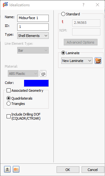

Sono disponibili due principali opzioni per elementi Shell: Standard e Laminato.

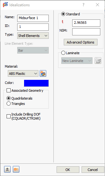

Standard:
- Spessore (t): uno spessore di elemento Shell che verrà distribuito in modo uniforme su entrambi i lati della superficie.
- MNS: nei calcoli verrà utilizzata una massa non strutturale per gli elementi Shell.

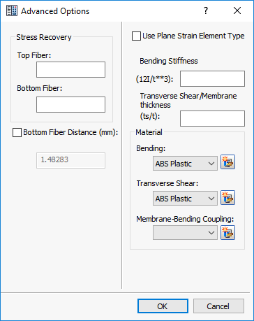

- Opzioni avanzate: consente di definire proprietà aggiuntive come indicato di seguito.
- Ripristino sollecitazione: consente di definire le distanze di fibra superiore e inferiore per il calcolo della sollecitazione. Si basa sulla convenzione della mano destra. L'ordine in cui sono elencati i punti della griglia nella voce di collegamento determinano la direzione positiva.
- Distanza fibra inferiore: consente di definire la distanza di offset dalla superficie dei punti della griglia al piano di riferimento dell'elemento. Può essere visibile quando è attiva la visualizzazione della sezione trasversale.
- Utilizza tipo di elemento con deformazione del piano: consente di trasformare l'elemento Shell normale nel tipo di elemento con deformazione del piano. Quando questa casella di controllo è selezionata, le proprietà di flessione e membrana (come il rapporto tra spessore del taglio e membrana trasversale) e le proprietà del rispettivo materiale sono disabilitate, poiché non sono applicabili.
Laminato:
- L'opzione Laminato consente di definire una proprietà laminato composita. Fare clic sul pulsante Nuovo laminato. Viene visualizzata la finestra di dialogo Laminato.
