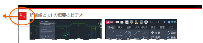

注: 目次が含まれた左ペインが表示されない場合は、ヘルプ ウィンドウの幅を広げるか、赤いボタンをクリックします。

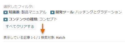

  2. [絞り込み条件]で、[製品マニュアル]をクリックします。
    この操作で知識源が 1 つ(製品マニュアル)に減少します。この操作によって、結果の数は 256 に減少します。
  3. 次に、フィルタのリストを下にスクロールして[製品の機能]に移動し、[ハッチングとグラデーション]をクリックします。この操作によって、結果は 66 に減少します。
    各フィルタをクリックすると、右側のペインでそれらが累積されていくことがわかります。
  4. 左ペインの[コンテンツの種類]で、[コンセプト]をクリックします。
    次に、右側のペインを見ると、結果が 3 件のトピックに減少していることがわかります。
    1 つまたは複数のフィルタを置き換える必要がある場合は、選択フィルタをリストから個別に除去したり、完全にクリアしたりすることができます。目的のトピックを指定するために数回のクリックが必要ですが、目的以外の多数のトピックを走査するよりもはるかに優れています。
  5. 各フィルタの横に表示されている[x]をクリックしてフィルタを個別に除去し、他のフィルタに置き換えてみてください。実験が終了したら、前の手順で表示されていた 3 つのフィルタに戻してください。

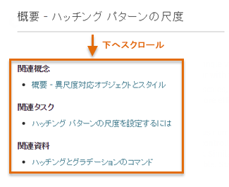

  8. 右側のペインで、トピックの一番下までスクロールします。3 つのリンク タイプ(関連概念、関連タスク、関連資料)に注目してください。
    これらは 3 つの一般的なタイプの情報(概念的な説明、操作手順、関連するコマンドおよびシステム変数へのリンク)です。

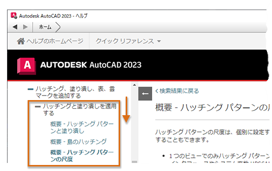

  9. 次に、左側のペインで目次をスクロール ダウンします。
    目次が自動的に展開され、ハッチングと塗り潰しに関する主なコンセプト トピックが表示されています。
    目次を使用して、ハッチングに密接に関連したトピックのリストを表示したり、関心のある領域に移動することができます。

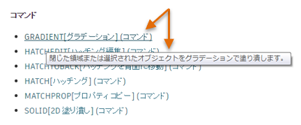

  11. トピックの末尾までスクロールし、「ハッチングとグラデーションのコマンド」をクリックします。
  12. コマンドのリストから「GRADIENT[グラデーション] (コマンド)」を選択します。
    コマンドの動作がわからないときは、リンクにカーソルを重ねるとツールチップが表示されます。

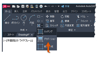

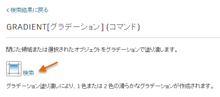

  13. AutoCAD のリボンが隠れないように、ヘルプ ウィンドウを移動します。次に、GRADIENT[グラデーション]コマンドのトピックで、下に示す[検索]リンクをクリックします。
    その結果、リボンの正しいタブが開き、コマンドの場所を示す縦方向の矢印が表示されます。

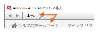

  1. GRADIENT[グラデーション]コマンドのトピックから、[ホーム]または[ヘルプのホームページ]をクリックします。

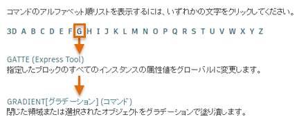

  2. 右側のペインで、[コマンド]リンクをクリックします。
  3. 文字[G]をクリックするとコマンドのリストが表示され、下にスクロールすると GRADIENT[グラデーション]コマンドへのリンクが表示されます。
