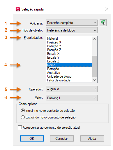

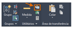

  1. Clique na guia Início, painel Utilitários, Seleção rápida ou insira SELECIONARR no prompt de comando.
  2. Na caixa de diálogo Seleção rápida, escolha Referência de bloco e selecione A410 na lista, conforme mostrado nas etapas 1-6 abaixo.
  3. Clique em OK.

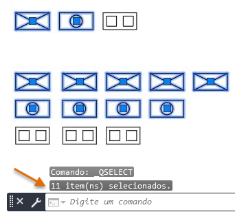

    Os blocos especificados são agora realçados e incluídos em um novo conjunto de seleção, e uma contagem precisa dos blocos especificados é relatada na janela de comandos.

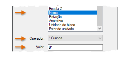

Às vezes, você precisará contar blocos usando um padrão de nome geral. Os curingas mais comuns usados são “?” para um caractere único e * para qualquer número de caracteres. Por exemplo, você pode pesquisar todos os blocos que começam pela letra B usando B* e todos os blocos que têm 4 como segundo caractere usando ?4*.
  1. Inicie o comando SELECIONARR novamente, desta vez especificando uma correspondência curinga com o valor: B*, conforme mostrado abaixo, e clique em OK.
    Todos os blocos que começarem por B são selecionados, conforme mostrado abaixo.
    Mais uma vez, é exibida uma contagem imprecisa.

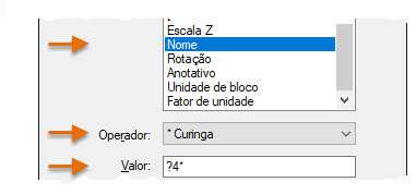

  2. Pressione Esc para limpar o conjunto de seleção e repita a operação, mas usando ?4* no campo Valor, e clique em OK.
    Todas as instâncias dos blocos A410 e B464 são selecionadas, e uma contagem precisa é exibida na janela de comando.

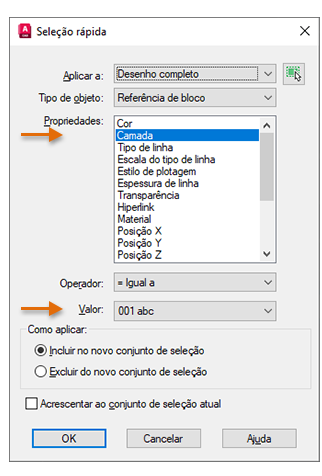

  1. Inicie o comando SELECIONARR.
  2. Especifique Camada e escolha 001 abc como valor de Camada e clique em OK.
    Todos os blocos na camada 001 abc são adicionados a um novo conjunto de seleção, e a contagem do bloco é exibida.

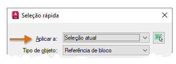

Restringir uma seleção
A esta altura, você provavelmente está se perguntando como você pode restringir a seleção usando múltiplos critérios. Por exemplo, como você pode contar todas as instâncias do bloco A410 na camada 001 abc?
Existe uma forma excelente de fazer isso. Estas são as etapas:
    Atualmente, todos os blocos na camada 001 abc estão selecionados. ,Observe que o campo Aplicar alternou automaticamente para Seleção atual, conforme mostrado abaixo.
    Isso significa que somente o conjunto de seleção atual será usado em vez do desenho inteiro.
  2. Em seguida, escolha Nome e o bloco A410 e clique em OK.
    Todos os blocos A410 (somente) na camada 001 abc (somente) são selecionados. Com qualquer conjunto de seleção, você pode repetir o comando SELECIONARR para continuar restringindo sua seleção.
