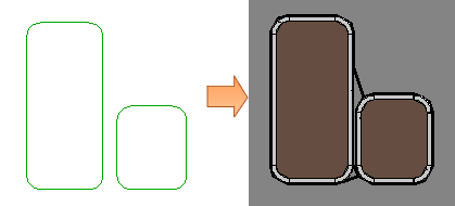

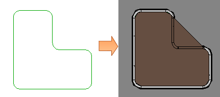

Para uma ilha de estacionamento, crie um meio fio que utiliza um ciclo fechado para a sua linha hospedeira. Ao gerar a ilha, o Site Designer adiciona um aterro ou uma superfície topográfica de capeamento.
Se o contorno fechado para uma ilha de estacionamento incluir uma forma côncava ou um canto interno, podem ocorrer resultados inesperados quando o Site Designer tentar preencher a forma côncava com a superfície topográfica.
Neste caso, tente criar 2 contornos fechados para aproximar a forma desejada da ilha. Na planta de engenharia civil, o engenheiro pode efetuar o ajuste fino e esclarecer estes detalhes para atingir a intenção do projeto.
