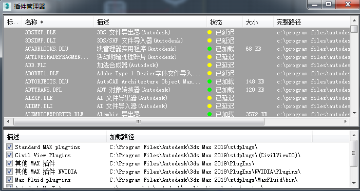

启动“插件管理器”时,它将扫描并列出所有已加载的插件(从对话框底部列出的加载路径)。请注意,“插件管理器”不会列出脚本化插件和 .NET 插件,而仅列出 C++ 插件。信息以列的形式划分,具体如下所示。

名称
插件的文件名。
描述
插件的描述。
状态
指示插件是已加载(呈绿色)还是已延迟(呈黄色)。延迟的插件尚未加载到内存中,但可以在需要时加载。
大小
插件文件的大小。
完整路径
插件文件的磁盘位置。
插件目录
3ds Max 从多个位置加载插件。
“插件管理器”使用 plugin.iniPlugin.UserSettings.ini 中列出的插件目录以及默认插件包路径(即安装 Autodesk App Store 插件的位置)。您无法在“插件管理器”中配置路径,但可以使用配置用户路径对话框的第三方插件路径配置选项卡配置某些路径。通过切换复选框可以显示或隐藏目录中的所有插件。
描述
显示目录描述。
加载路径
插件目录的路径。
