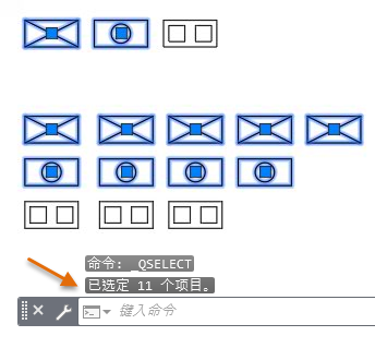

    结果可能如下所示:

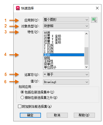

  1. 依次单击“常用”选项卡、“工具”面板、“快速选择”或在命令提示下输入 QSELECT。
  2. 在“快速选择”对话框中,选择“块参照”,然后从列表中选择“A410”,如下面的步骤 1-6 所示。
  3. 单击“确定”。
    指定的块现在高亮显示并包括在新选择集中,并且指定块的准确计数在“命令”窗口中报告。

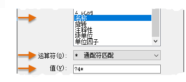

使用通配符规范计算块数
有时需要使用一般名称样式计算块数。最常用的通配符是表示单个字符的“?”和表示任意数量字符的 *。例如,可以使用 B* 搜索名称以字母 B 开头的所有块,使用 ?4* 搜索名称的第二个字符为 4 的所有块。

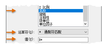

  1. 再次启动 QSELECT 命令,这次使用值 B* 指定“通配符匹配”(如下所示),然后单击“确定”。
    将选中名称以 B 开头的所有块,如下所示。
    将再次显示准确计数。
  2. 按 Esc 键清除选择集,重复该操作(不同的是在“值”字段中使用 ?4*),然后单击“确定”。
    将选中块 A410 和 B464 的所有实例,并且准确计数将显示在“命令”窗口中。

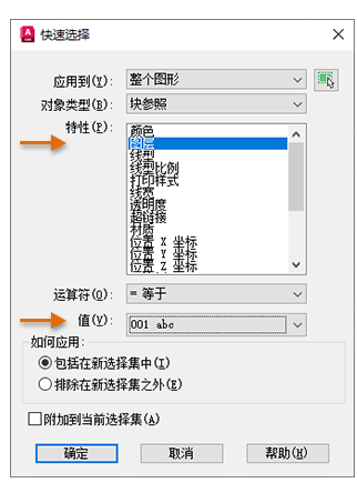

计算图层上的块数
若要计算指定图层上的所有块数,请遵循以下步骤:
  1. 启动 QSELECT 命令。
  2. 指定“图层”并选择“001 abc”作为“图层”值,然后单击“确定”。
    图层“001 abc”上的所有块将添加到新的选择集,并且会显示块计数。
  3. 请勿清除选择集。接下来的步骤中将需要这些选定块。

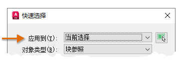

缩小选择范围
此时,您可能会问自己如何使用多个条件来缩小选择范围。例如,如何计算图层“001 abc”上的块“A410”的所有实例?
有一种绝佳方法可以做到!步骤如下:
  1. 启动 QSELECT 命令。
    当前,图层“001 abc”上的所有块均已选中。请注意,“应用到”字段已自动切换为“当前选择”,如下所示。
    这意味着将仅使用“当前选择集”,而不是整个图形。
  2. 接下来,选择“名称”和块“A410”,然后单击“确定”。
    将选中图层“001 abc”(仅限此图层)上的所有“A410”块(仅限此块)。使用任意选择集,可以重复 QSELECT 命令以继续缩小选择范围。
