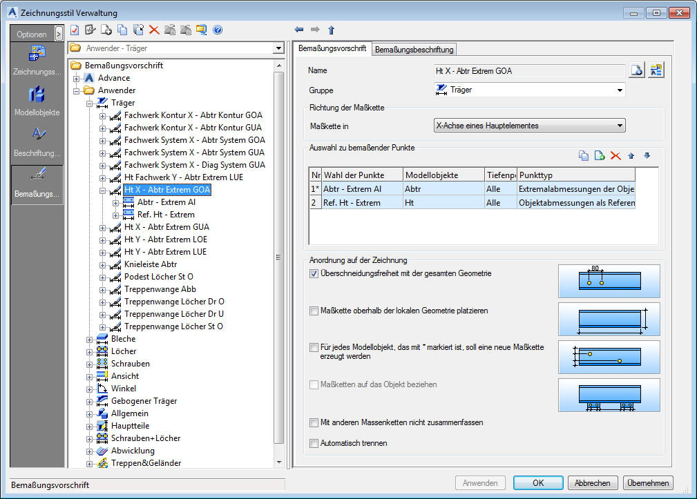

Legen Sie verschiedene Optionen für die Bemaßungsrichtung, die Auswahl von Maßpunkten oder die Position der Maßkette über die Eigenschaften der Maßdefinition fest.
Die vorhandenen Maßdefinitionen können umbenannt werden und neue Definitionen können hinzugefügt werden.
| Schaltfläche | Funktion |
Definieren Sie eine neue Maßdefinition. Eine Kopie der aktuellen Einstellungen wird erstellt und kann zu einer anderen Gruppe über die Dropdown-Liste "Gruppe" verschoben werden. Ein neues Element wird in der Strukturansicht unter der angegebenen Gruppe angezeigt. |
Benennen Sie eine Maßdefinition um. Die aktuellen Einstellungen werden unter einem anderen Namen gespeichert. |
