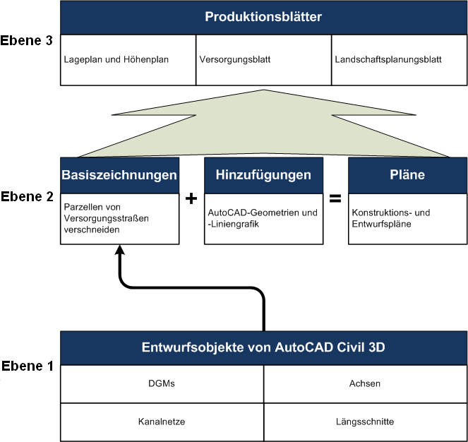

Wenn Sie Datenverweise zwischen Projektzeichnungen erstellen, konstruieren Sie ein Zeichnungsnetz. Wenn Sie gemeinsam mit vielen anderen an einem großen Projekt arbeiten, kann dieses Netz sehr komplex werden und einen hohen Verwaltungsaufwand erfordern. Zur Nutzung der Vorteile von Datenverweisen müssen Sie die Zeichnungsbeziehungen im Voraus planen und ein Diagramm als Grundlage für das Projektteam erstellen.
Abbildung 1: Dreistufige Projektzeichnungsstruktur
Abbildung 1 zeigt das Beispiel einer Projektstruktur. Diese dreistufige Struktur können Sie in Vault oder in Datenverknüpfungsprojekten verwenden. In den folgenden Abschnitten wird das Einrichten der verschiedenen Stufen erläutert.
