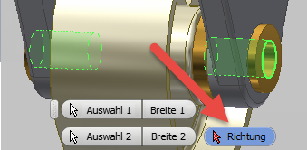

Wenn die Richtung anhand der Auswahlen nicht bestimmt werden kann, z. B. bei einer Messung zwischen zwei Zylinderelementen, werden Sie aufgefordert, eine Auswahl zu treffen, die die Richtung des Stapels definiert.

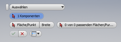

Nachdem die Stapelstudie vollständig definiert wurde, wird ein neuer Mini-Werkzeugkasten angezeigt, in dem Sie die Bauteile angeben können, die in die Stapelkontur einbezogen werden sollen. Diese werden in der Regel als Baugruppenabhängigkeitsflächen bezeichnet.
Wenn die Baugruppe gültige Gelenk- oder Abhängigkeitsinformationen enthält, wird im Mini-Werkzeugkasten vorgabemäßig die Auswahl Baugruppenabhängigkeiten/-gelenke angezeigt, und Sie können einen Abhängigkeits-/Gelenkpfad auswählen, um die Stapelkontur zu definieren.
Verwenden Sie diese Methode, wenn die Baugruppe eine importierte Datei ohne Abhängigkeits- oder Gelenkinformationen ist, oder wenn die automatische Konturerkennung nicht die gewünschten Ergebnisse ausgibt.
Das mit dem ersten Element verknüpfte Bauteil wird automatisch in die Kontur aufgenommen, und die Darstellung ändert sich vorübergehend in Transparent.
Nachdem alle Bauteile in der Stapelkontur definiert wurden, müssen Sie jedes Paar von interagierenden Flächen definieren. Tolerance Analysis blendet alle außer den ersten beiden Bauteilen in der Stapeldefinition aus, um den Auswahlprozess zu vereinfachen. Das erste Bauteil ist undurchsichtig, während das zweite Bauteil mit einer interagierenden Fläche transparent ist.

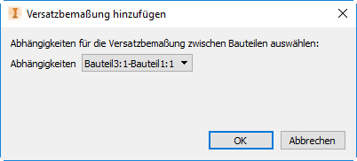

Klicken Sie auf der Registerkarte Tolerance Analysis in der Gruppe Stapel auf Versatz hinzufügen. Das Dialogfeld Versatzbemaßung hinzufügen wird angezeigt.
Klicken Sie auf die Dropdown-Liste, um alle Baugruppenabhängigkeiten anzuzeigen, die für den aktuellen Stapel definiert wurden. Klicken Sie auf einen Eintrag und dann auf OK, um eine Zeile mit dem Präfix Versatz zwischen zwei Bauteilen in der Tabelle mit den Stapeldetails hinzuzufügen. Geben Sie einen Nennwert und eine Toleranz für den Abstand an. Um einen Versatz zu entfernen, klicken Sie mit der rechten Maustaste auf die Zeile und wählen Löschen.
Ein Versatz kann nicht definiert werden, wenn eines der Elemente, das von einer Abhängigkeit referenziert wird, ein Element mit Größenangabe ist. Beispielsweise ein Zylinder oder eine Breite mit einer zugeordneten Größenbemaßung. Solche Instanzen werden hellgrau angezeigt. Wenn alle Baugruppenabhängigkeiten im aktuellen Stapel ein Element mit Größenangabe umfassen, wird die Meldung Versatz kann auf Elemente mit Größenangaben nicht angewendet werden im Dialogfeld Versatzbemaßung hinzufügen angezeigt, und die Schaltfläche OK ist deaktiviert.

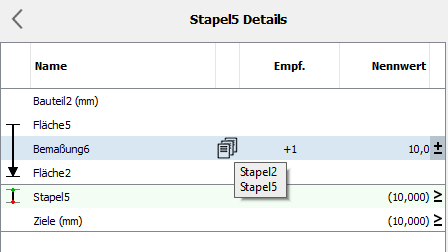

Sie können einen neuen Stapel im Modell erstellen, indem Sie in der Multifunktionsleiste Neuer Stapel auswählen und die zuvor beschriebenen Schritte wiederholen. Wenn Sie Bauteilelemente in einen neuen Stapel aufnehmen, die in einem anderen Stapel der Datei enthalten sind, ist der Bemaßungspfad zwischen ihnen bekannt und wird in den neuen Stapel eingeschlossen. Das Symbol in der folgenden Abbildung wird in der Nähe der Bemaßung angezeigt, um Sie darauf hinzuweisen, dass mehrere Stapel diese Bemaßung einschließen. Halten Sie den Mauszeiger über das Symbol, um eine QuickInfo mit einer Auflistung aller Stapel anzuzeigen, die die Bemaßung einschließen.
Wenn Elemente und zugehörige Bemaßungen in zwei oder mehr Stapeln verwendet werden, können Sie diese Elemente, die als Bauteilbeschränkung verwendet werden, nicht neu anordnen. Sie bemerken möglicherweise auch Einschränkungen beim Hinzufügen eines neuen Elements zu einem Stapel, wenn sich dieses bereits in einem anderen Stapel befindet. Dieser Vorgang wird auch als Neuanordnung betrachtet und sollte in dem Stapel durchgeführt werden, der das Element enthält. Diese Beschränkungen tragen dazu bei, dass ein konsistentes Bemaßungsschema auf Bauteilebene auf alle definierten Stapel angewendet wird.
