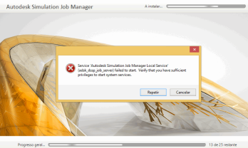

Bei der Installation auf einer Windows 8.1-Plattform wird möglicherweise die folgende Fehlermeldung angezeigt:
Um dieses Problem zu beheben, installieren Sie die folgenden Windows-Updates in der folgenden Reihenfolge:
  • clearcompressionflag.exe
  • KB2919355
  • KB2932046
  • KB2959977
  • KB2937592
  • KB2938439
  • KB2934018
Wenn KB2919355 nicht installiert werden kann, installieren Sie zuerst KB2919442. Versuchen Sie anschließend, KB2919355 und dann den Rest der Updates in der Liste zu installieren.
