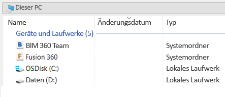

Verwenden Sie das mit BIM 360 Team verbundenen Laufwerk in Revit 2018.2, um ausgewählte Dateitypen aus der BIM 360 Team-Datenquelle zu verknüpfen und zu öffnen. Fusion oder weitere Datenquellen werden derzeit in Revit nicht unterstützt.

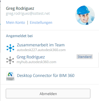

Für den Zugriff auf das mit BIM 360 Team verbundene Laufwerk über Revit müssen Sie sich bei Autodesk BIM 360 Team anmelden und den Desktop Connector-Dienst installieren. Weitere Informationen finden Sie unter
Autodesk Desktop Connector-Hilfe.
Wenn Sie sich bei
Revit mit Ihren Autodesk-Anmeldedaten anmelden, wird das mit BIM 360 Team verbundene Laufwerk in Navigationsdialogfeldern wie den folgenden angezeigt.

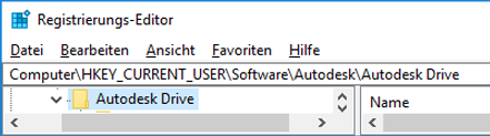

- Bei einigen Desktop Connector-Installationen wird der Registrierungsschlüssel HKEY_CURRENT_USER\SOFTWARE\Autodesk\Autodesk Drive nicht automatisch generiert. Wenn dies der Fall ist, wird eine Verknüpfung von BIM 360 Team als lokaler Link und nicht als Cloud-Link behandelt. Um dieses Verhalten zu beheben, installieren Sie das aktuelle Update für Desktop Connector. Wenn Sie das aktuelle Update nicht installieren können, müssen Sie den Registrierungsschlüssel HKEY_CURRENT_USER\SOFTWARE\Autodesk\Autodesk Drive manuell erstellen und Desktop Connector schließen und erneut starten.
