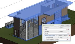

Patrones de relleno de fondo (2019): al definir la representación gráfica de los elementos del modelo (mediante modificaciones de materiales o gráficos para filtros, fases, categorías o elementos), ahora puede especificar un color de fondo y un patrón de relleno para el fondo, además de para el primer plano. Utilice estos patrones para distinguir elementos visualmente en vistas, mejorar la legibilidad de la documentación del proyecto y cumplir con las normas de la oficina o el sector. Consulte Acerca de los patrones de relleno.
