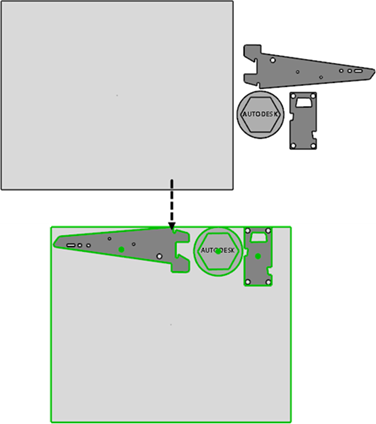

Quand vous sélectionnez Ajouter en tant que pièces séparées, plusieurs morceaux de géométrie sont enregistrés en plusieurs pièces distinctes.
Dans l'exemple suivant, les éléments sont séparés dans leurs composants de base et sont imbriqués en quatre pièces distinctes. L'imbrication ne maintient pas les positions d'origine de l'élément les unes para rapport aux autres, mais minimise l'espace perdu :
