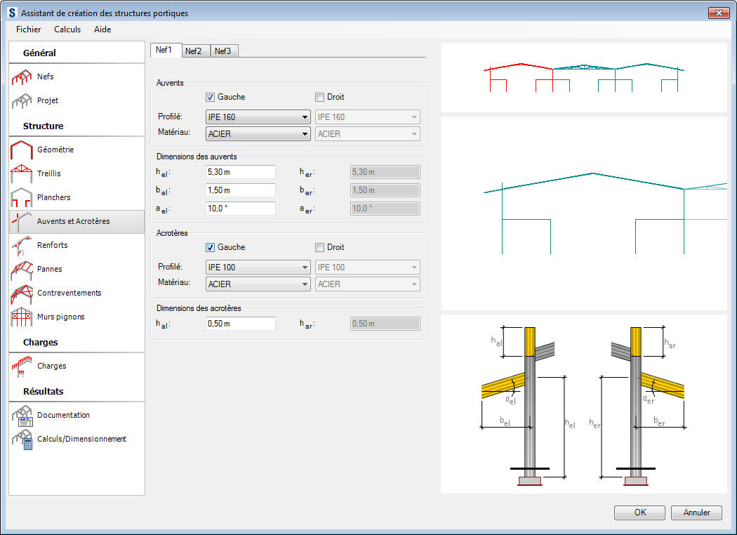

Auvents et acrotères
Les options disponibles sur cet onglet permettent de définir les informations de base concernant la géométrie des auvents et acrotères.
Données pour la définition des auvents et acrotères :
  1. Auvents :
    à gauche et/ou à droite
    dimensions des auvents
    sélection des profilés et des matériaux de l’auvent.
  2. Acrotères :
    dimensions des acrotères
    sélection des profilés et des matériaux de l’acrotère.
Sélectionnez l'option Plus...dans la liste de sélection des profilés pour ouvrir une boîte de dialogue supplémentaire dans laquelle vous pouvez ajouter le profilé voulu à la liste des profilés disponibles, à partir du catalogue de profilés sélectionné.
