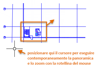

Ecco come si può ridurre la necessità di eseguire la panoramica combinando quest'ultima e lo zoom.
Questa tecnica consente di spostare l'area di interesse verso il centro del disegno quando si esegue lo zoom in avvicinamento.

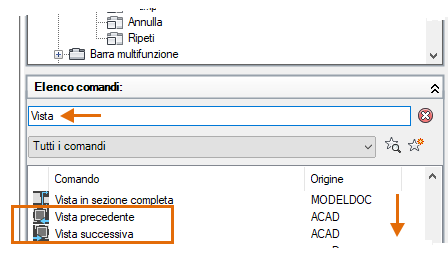

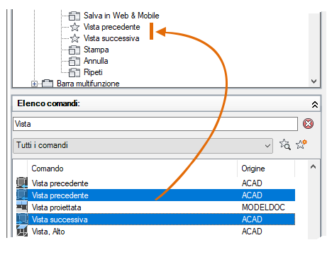

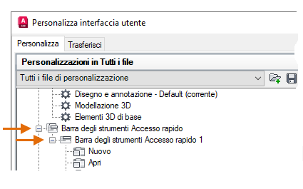

Non sarebbe fantastico poter andare avanti e indietro tra le varie viste dalla barra degli strumenti Accesso rapido?
Il bello è che facile da impostare.

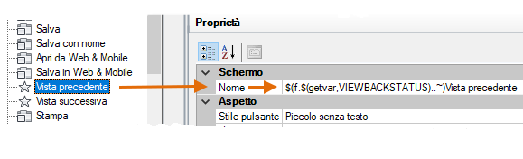

Ad esempio, le proprietà di Vista precedente dovrebbero avere un aspetto simile al seguente:
Queste due macro disattivano i pulsanti Vista precedente e Vista successiva quando si raggiunge l'inizio o la fine della viste precedenti.
