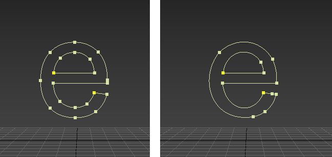

[スプラインを最適化](Optimize Spline)モディファイヤは、ノットの数を減らし、ハンドルを調整して、元のスプラインにできるだけ近いスプラインを最適な状態で再現します。
40% の最適化を適用する前(左)と適用した後(右)の文字スプラインを示します。カーブを定義するノットの数を減らしてもカーブの状態が維持されます。

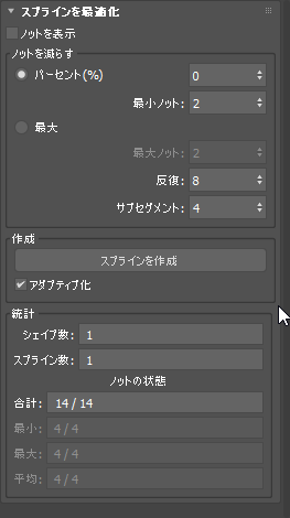

[スプラインを最適化](Optimize Spline)ロールアウト
- [ノットを表示](Show Knots)
- スプラインにノットを表示します。
[ノットを減らす](Reduce Knots)領域
ノットのターゲット数を決定する方法を設定します。シェイプに複数のスプラインがある場合、設定はスプラインごとに適用されます。
- [パーセント(%)](By %)
- ノットをどのくらい減らすかをパーセンテージで設定します。最大値は 99% です。
- [最小ノット](Min Knots)
- 保持するノットの最小数を設定します。
- [最大](To a maximum of)
- 特定のパーセンテージではなく、ノットの最大数を削減のターゲットとして使用します。
- [最大ノット](Max Knots)
- 最適化の後で保持するノットの最大数を設定します。
- [反復](Iterations)
- ノットとその接線の配置を最適化するために使用する反復の数を設定します。値を大きくするほどよりよい結果が得られますが、計算に時間がかかります。
- [サブセグメント](Sub Segment)
- 最適化中に既存のノット間に追加するノットの数を設定します。値を大きくするほどよりよい結果が得られますが、計算に時間がかかります。
[作成](Create)領域
- [スプラインを作成](Make Spline)ボタン
- 目的の結果が得られた後でさらに計算を実行することを避けるため、計算の最終結果を使用して重複するスプラインを作成します。
- [アダプティブ化](Make Adaptive)
- 作成されたスプライン上でアダプティブ補間を有効にします。
[統計](Statistics)領域
- [シェイプ数](Number of Shapes)
- 現在の選択範囲内にあるシェイプの数を表示します。
- [スプライン数](Number of Splines)
- 現在の選択範囲内にあるスプラインの数を表示します。
- [ノットの状態](Knot Stats)
- ノットの合計、最小、最大、および平均の数を表示します。
