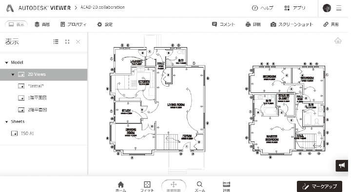

Autodesk アカウントにサインインした状態では Autodesk Viewer は下図のように表示されます。画面右上にはコメントの記入や印刷、スクリーンショット、共有リンクを表示するためのツールが配置されています。

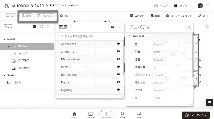

共有されたビューは Autodesk Viewer 左側の領域からモデルとレイアウトのビューの表示切り替えが行えます。
画面下側のツールバーには画面操作と計測を行うためのツールがあります。

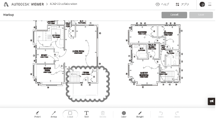

[マークアップ]をクリックすると、注記を記入するためのツールが表示されます。文字や雲マークなどを配置した後、ビューを保存できます。
