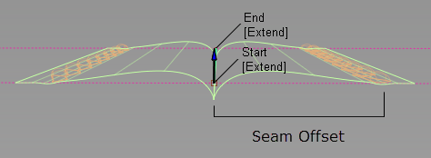

Seam Offset
継ぎ目からステッチまでの距離です。
Join タイプの継ぎ目の場合(上部にステッチされていない)、 ステッチ サーフェスはこのオフセット距離を超えて延長されません。

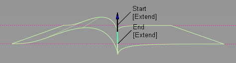

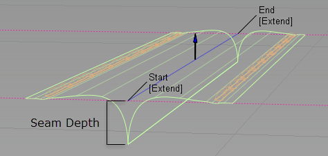

Seam Depth
カーブオンサーフェスから継ぎ目までの距離です。

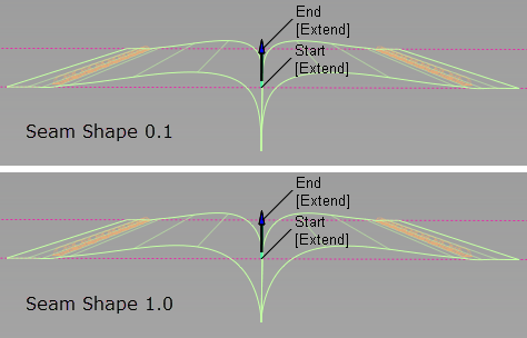

Seam Shape
継ぎ目における継ぎ目サーフェスの形状または曲率です。値を小さくすると、継ぎ目が緊密になり、値を大きくすると、継ぎ目が緩くなります。

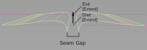

Seam Gap
継ぎ目におけるサーフェスの間隔です。

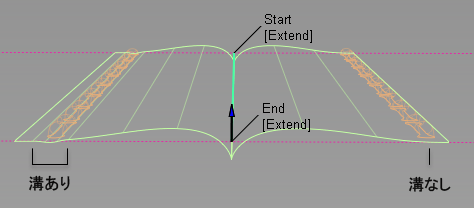

Flip Surface Side
継ぎ目サーフェスの方向を反転させて、ステッチします。
Flip Seam Side
継ぎ目タイプが Deck のとき、継ぎ目が作成されるサーフェスの側を今と反対にします。

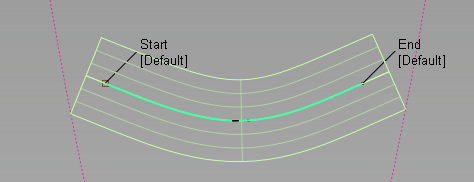

  • Default – 継ぎ目サーフェスの終了エッジが引き続きカーブオンサーフェスに対して垂直になります。

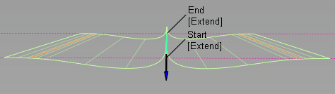

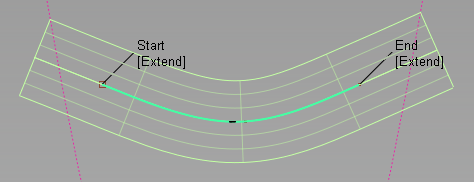

  • Extend – 継ぎ目サーフェスの終了エッジが、カーブオンサーフェスに対して垂直なまま、サーフェス エッジに達するまで延長されます。

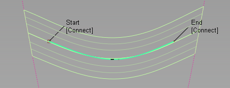

  • Connect – 継ぎ目サーフェイスの終了エッジがサーフェスエッジと完全に交わります。

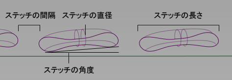

Stitches
Create Stitch
French および Baseball の継ぎ目専用です。継ぎ目の片側または両側にステッチを作成します。
注: Seam OffsetGroove SizeStitch Diameter、および Stitch Length はすべて関連しています。たとえば、Stitch Diameter を大きくすると、他の 3 つの設定も大きくなります。

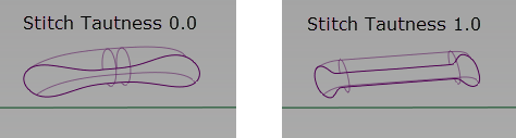

Stitch Tautness
強く引っ張られたステッチを表すようにジオメトリの形状を変更します。張力を大きくすると、ステッチ プロファイルは平らになり、より楕円形になります。
