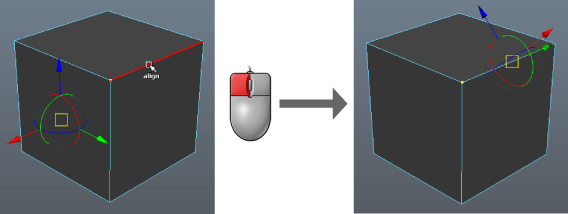

    • コンポーネントをクリックし、選択したコンポーネントにピボットをスナップして位置合わせします。

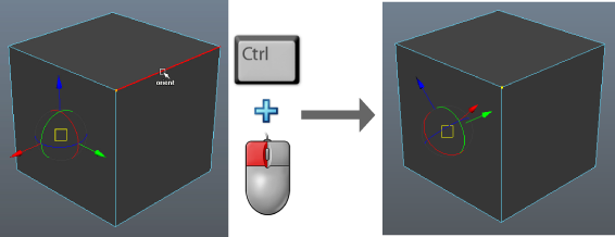

    • [Ctrl]キーを押しながらコンポーネントクリックして、コンポーネントの軸の方向を選択したコンポーネントにスナップします。

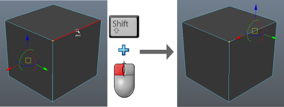

    • [Shift]キーを押しながらクリックして、ピボットをカーソルの位置に配置します。[Shift]キーを押しながらコンポーネントをクリックすると、ピボットはこのコンコンポーネントにスナップします。
