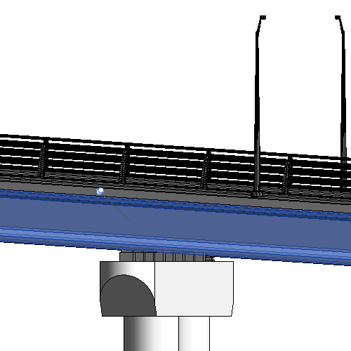

  1. InfraWorks에서 Revit으로 모델을 보냅니다.

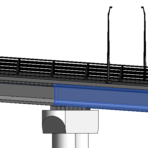

  2. 상세 작업이 필요한 구성요소를 선택하고 해당 구성요소에서 부품을 작성합니다.
  3. 부품을 작성하면 교량 구성요소를 더 세부화하고 분할할 수 있으며 Revit에서 작성된 다른 부품처럼 조합에 포함할 수 있습니다.
