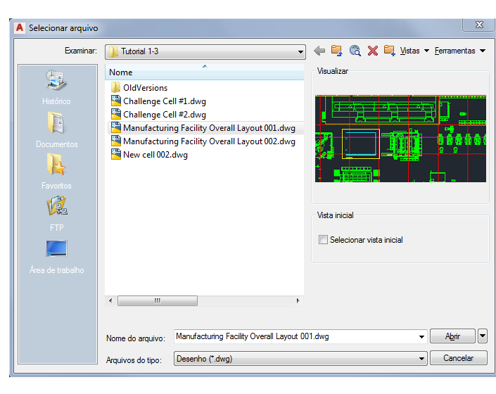

- Clique em Abrir arquivos....
- Navegue até a pasta C:\FDU Tutorials\Tutorial 1-3.
- Abra o arquivo de desenho denominado Manufacturing Facility Overall Layout 001.dwg.

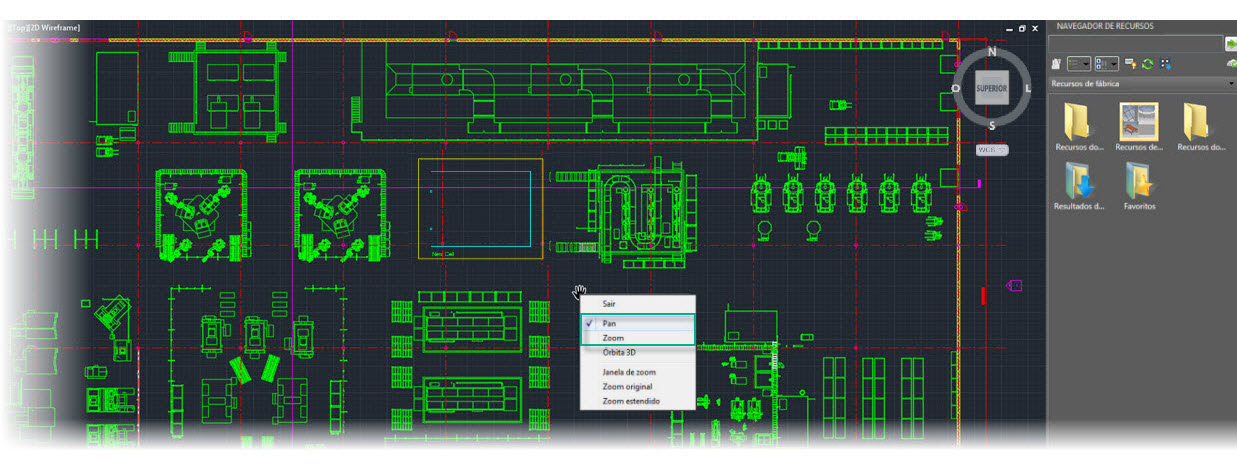

- Investigue o desenho usando as ferramentas Panorâmica e Zoom disponíveis no menu de contexto.

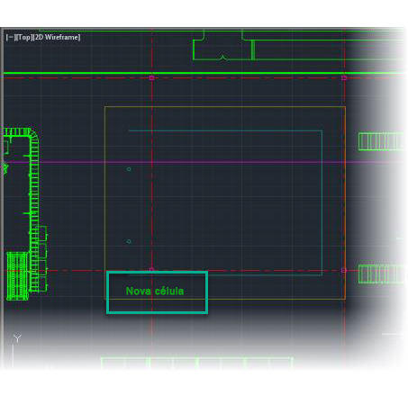

- Aumente o zoom na Nova célula.

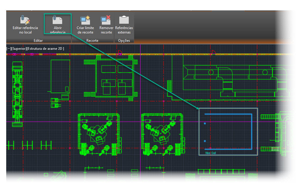

Abrir referência externa da nova célula
- Selecione o contorno da Nova célula.
- Na faixa de opções Referências externas > painel Editar > clique em Abrir referência.

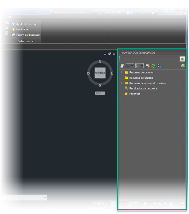

Abrir o Navegador de recursos do AutoCAD Factory

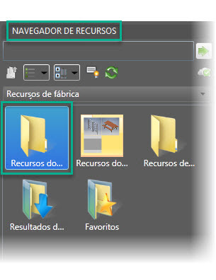

- Na faixa de opções do Factory, clique em Paletas para exibir mais opções.
- Selecione Navegador de recursos.
- Posicione o Navegador de recursos onde desejar. É possível encaixar o Navegador de recursos à direita, à esquerda, na parte superior ou na parte inferior. Você também pode optar por não encaixar o navegador e deixá-lo flutuando.
Localizar e fazer download dos recursos do AutoCAD Factory
- No Navegador de recursos, clique duas vezes na pasta Recursos do sistema.
- Você pode explorar os recursos disponíveis nesta pasta e usar o botão Subir pasta para retornar ao diretório anterior.

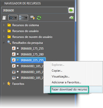

- No campo Pesquisar recursos, digite IRB6600 e clique na seta de pesquisa.
- Clique com o botão direito do mouse no robô RB6600225_255 e selecione Fazer download do recurso, se necessário.

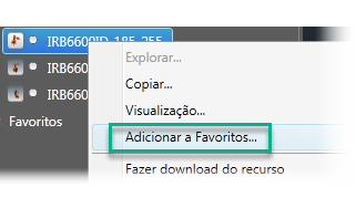

- Clique com o botão direito do mouse no recurso no Navegador de recursos e selecione Adicionar a Favoritos. A seguir, você pode navegar até a pasta Favoritos e conferir os recursos baixados a qualquer momento.
