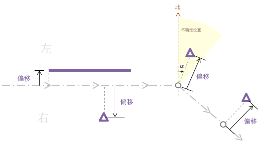

偏移是点距轴的垂直距离。它包括下列组件:
资源是指定给轴的要素,可以使用线性参考测量和偏移查找。点资源属于点要素类。线资源属于线串要素类。
共有三种类型的资源:
共有两种类型的资源旋转:
