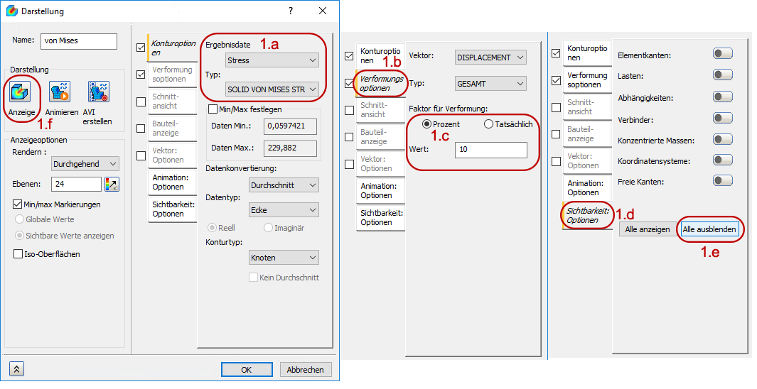

Das Dialogfeld Darstellen wird angezeigt. Die folgenden sechs Schritte finden Sie in Abbildung 1.a – 1.f.

Stellen Sie sicher, dass Ergebnisdaten auf Spannung und Typ auf VOLUMENKÖRPER VON-MISES-SPANNUNG eingestellt sind. Diese Darstellung sehen wir uns zuerst an.
Klicken Sie auf die Registerkarte Verformungsoptionen im Dialogfeld Darstellung.
Die vorgegebene Verformung wird vorgabemäßig auf 10 Prozent der Modellgröße skaliert. Wir behalten diese Einstellung bei, sodass die Verformung deutlich sichtbar ist.

Klicken Sie auf die Registerkarte Sichtbarkeitsoptionen im Dialogfeld Darstellung.
Klicken Sie auf Alle ausblenden. Hierdurch wird eine übersichtlichere Konturdarstellung ohne Netzlinien oder Abhängigkeit und Belastungslinien angezeigt.

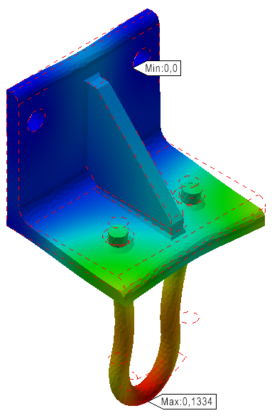

Klicken Sie auf der linken Seite des Dialogfelds Darstellung auf Anzeigen. Ihre Von-Mises-Spannungsergebnisse sollten in etwa der folgenden Abbildung entsprechen:

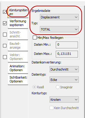

Klicken Sie auf die Registerkarte Konturoptionen im Dialogfeld Darstellung.
Wählen Sie aus dem Pulldown-Menü Ergebnisdaten die Option Verschiebung und stellen Sie den Typ auf GESAMT ein. Ihre Verschiebungs-Konturdarstellung sollte in etwa der folgenden Abbildung entsprechen:
