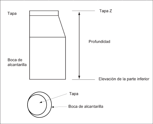

La altura de la tapa se almacena en el atributo WW_COVER.Z, la elevación del terreno de la boca de alcantarilla se almacena en WW_POINT.Z. La elevación del suelo de la boca de alcantarilla se almacena en BOTTOM_ELEVATION. La diferencia entre la elevación del suelo y la elevación del terreno es la profundidad.
