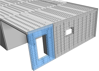

- Muros dobles prefabricados (2020.1): los muros dobles ahora forman parte del proceso de automatización de elementos prefabricados, siguiendo reglas de configuración y un flujo de trabajo similares a los de los elementos existentes. Esta opción está disponible en la nueva versión de Autodesk® Structural Precast Extension for Revit® 2020. Consulte Crear un muro doble prefabricado.
