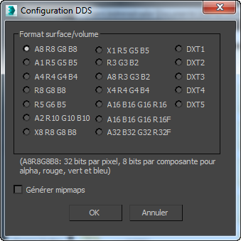

Lorsque vous choisissez le format de sortie DDS, l'activation du bouton Rendu ou Configuration dans la boîte de dialogue Fichier sortie rendu permet d'accéder à la boîte de dialogue Configuration DDS.
Zone Format surface/volume
DDS prend en charge différents formats de sortie, qui varient dans le nombre de pixels alloués aux canaux rouge, vert et bleu (RVB), au canal alpha facultatif (transparence) et aux bits pouvant être inutilisés. Il existe également un ensemble de formats compressés.

Générer mipmaps
Lorsque cette option est activée, des mipmaps sont générés pour l'image. Cette option est désactivée par défaut.
Les mipmaps sont un ensemble de bitmaps avec un niveau de détail inférieur. Le premier est deux fois plus petit que l'image d'origine, le suivant deux fois plus petit que le premier, et ainsi de suite jusqu'à un pixel unique (vous pouvez comparer cela à une disposition pyramidale). Ils sont utilisés pour optimiser le temps d'affichage et réduire le crénelage lorsque la texture doit être affichée avec une taille inférieure à la taille normale. Par exemple, si votre image DDS d'origine mesure 512 x 512 pixels, mais que la zone d'affichage mesure seulement 100 x 100 pixels, le périphérique d'affichage effectuera une interpolation entre le mipmap de 128 x 128 et celui de 64 x 64.
