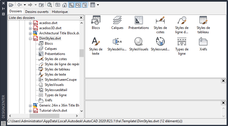

Design Center
Utilisez Design Center si vous voulez importer plusieurs styles de cote à partir d'un autre dessin ou d'un gabarit de dessin.
  1. Cliquez sur l'onglet Vue > le groupe de fonctions Palettes > DesignCenter. Trouver
  2. Dans la barre d'outils DesignCenter, choisissez l'icône Charger.
  3. Recherchez le dessin ou gabarit de dessin contenant les styles de cote que vous souhaitez importer, puis cliquez sur Ouvrir.
  4. Double-cliquez sur Style de cote dans le panneau de droite afin d'afficher les styles de cote de façon individuelle.
  5. Sélectionnez les styles de cote que vous souhaitez importer. Vous pouvez sélectionner plusieurs styles de cote en maintenant la touche Maj ou Ctrl enfoncée tout en sélectionnant les styles.
  6. Cliquez avec le bouton droit de la souris, puis sélectionnez Ajouter des styles de cote.
    Les styles de cote sont ajoutés au dessin en cours.
  7. Remarque : Les styles de cote déjà présents dans le dessin ne sont ni importés ni mis à jour.
