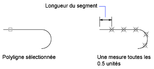

La figure suivante montre comment la commande MESURER place des marques toutes les 0.5 unités le long d'une polyligne, quand la variable système PDMODE est définie sur 35.
