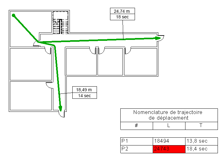

L'élément de trajectoire de déplacement vous permet d'analyser les distances et les temps de parcours entre deux points sélectionnés dans votre modèle.
Dans une vue en plan, pour définir une trajectoire de déplacement, sélectionnez un point de départ et un point d'arrivée. Le modèle est analysé et une trajectoire de déplacement est générée en fonction des éléments du modèle qui constituent des obstacles au déplacement. La trajectoire de déplacement calculée évite tout contact avec les éléments du modèle se trouvant dans la zone d'analyse, et détermine la distance la plus courte entre les points de départ et d'arrivée.
Les éléments de trajectoire de déplacement sont propres à la vue et se comportent comme des éléments de détail dans les vues dans lesquelles ils sont placés. Une ligne de trajectoire de déplacement peut être étiquetée et incluse dans la nomenclature de votre modèle.
Remarque : Les lignes de trajectoire de déplacement sont calculées sur un seul niveau. Un élément de trajectoire de déplacement ne prend pas en compte les éléments de circulation verticaux (escaliers et rampes) et calcule uniquement la distance horizontale sur le plan de la trajectoire de déplacement.
