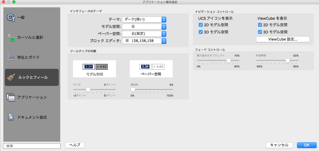

[ルックとフィール]タブ ([アプリケーション基本設定]ダイアログ ボックス)
プログラム ユーザ インタフェースの外観をコントロールします。
OPTIONS[オプション] (コマンド)
メニュー: AutoCAD 2020 > [基本設定]
オプション
次のオプションが表示されます。
[インタフェースのテーマ]
ユーザ インタフェースの配色パターンを定義します。
[テーマ]
ステータス バー、パレット、図面ウィンドウなどの要素に適用するテーマをコントロールします。テーマとして、[暗い]または[明るい]を選択できます。
[モデル空間]
[モデル]レイアウトがアクティブなときの作図領域の背景色を指定します。色を選択するか、[色を選択]を選択して非標準色の 1 つを指定します。
[ペーパー空間]
名前の付いた(ペーパー空間)レイアウトがアクティブなときの作図領域の背景色を指定します。
[ブロック エディタ]
[ブロック エディタ]環境がアクティブなときの作図領域の背景色を指定します。
[ツールチップの外観]
作図ツールチップの外観をコントロールします。
[サイズ]
ツールチップのサイズを指定します。既定のサイズは 0 です。スライダを使用してツールチップを大きくしたり小さくしたりします。
[透過性]
ツールチップの透過性をコントロールします。設定を低くすると、ツールチップの透明度が低くなります。値を 0 に設定すると、ツールチップが不透明になります。
[ナビゲーション コントロール]
ViewCube と UCS アイコンの表示をコントロールします。
[UCS アイコンを表示]
いつ UCS アイコンをビューポートに表示するかをコントロールします。
  • [2D モデル空間] - 現在の表示スタイルが 2D ワイヤフレーム表示スタイルであるときに UCS アイコンが表示されます。
  • [3D モデル空間] - 現在の表示スタイルが 3D 表示スタイルであるときに UCS アイコンが表示されます。
[ViewCube を表示]
いつ ViewCube をビューポートに表示するかをコントロールします。
  • [2D モデル空間] - 現在の表示スタイルが 2D ワイヤフレーム表示スタイルであるときに ViewCube ツールが表示されます。
  • [3D モデル空間] - 現在の表示スタイルが 3D 表示スタイルであるときに ViewCube ツールが表示されます。
[ViewCube 設定]
[ViewCube 設定]ダイアログ ボックスが表示されます。
[フェード コントロール]
異尺度対応オブジェクトと外部参照のフェード表示の強度の値をコントロールします。
[異尺度対応オブジェクト]
インプレイス参照編集中のオブジェクトのフェード表示の強度の値を指定します。編集中でないオブジェクトは、低強度で表示されます。(システム変数 XFADECTL)
インプレイス参照編集により、ブロック参照や外部参照を現在の図面内で編集できます。有効な値の範囲は 0 から 90 パーセントです。
[外部参照]
すべての DWG 外部参照オブジェクトの影表示をコントロールします。(システム変数 XDWGFADECTL)
このオプションは、画面表示にのみ影響します。印刷や印刷プレビューには影響しません。
