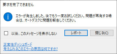

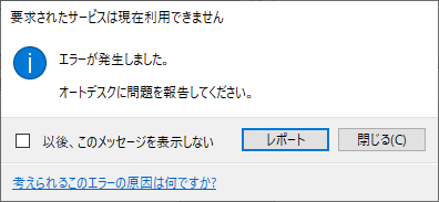

HTTP エラー メッセージ | 関連する HTTP エラー コード | 実行するアクション |
301、405、400、406、および 415 | Autodesk 製品サポートに報告します |
403 | Autodesk 製品サポートに報告します |

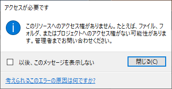

401 | 権限に関して管理者に問い合わせます。それでも問題が解決しない場合は、Autodesk 製品サポートに報告します。 |

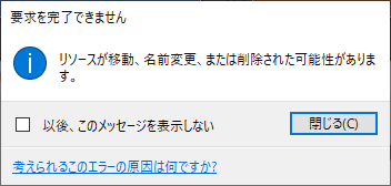

404, 410 | 1) [閉じる]ボタンをクリックします。2) ファイルのフォルダの場所を更新します。3) ファイルへのアクセスを再度試みます。
それでもファイルが見つからない場合は、Autodesk 製品サポートに報告します。 |
409 | Autodesk 製品サポートに報告します |
412 | Autodesk 製品サポートに報告します |

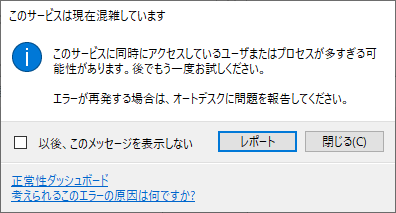

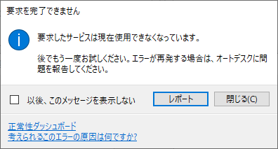

429 |
まず、正常性ダッシュボード リンクをクリックし、サービスのステータスを確認します。 正常性ダッシュボードはサービスが予期したとおりに動作していることを示しているにもかかわらず、このメッセージが表示される場合は、この問題を Autodesk 製品サポートに報告します。 |

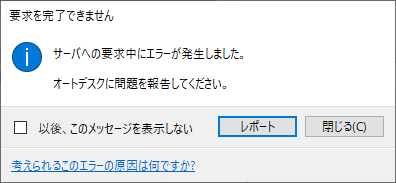

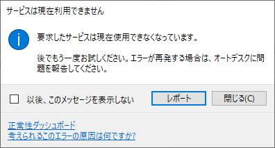

500 |
502, 503, 504 |

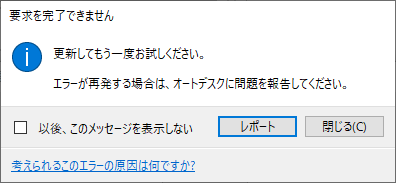

304 |

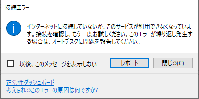

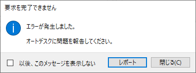

その他すべての例外のリクエスト コード | インターネット接続を確認し、インターネットに接続していることを確認します。
インターネットに接続しているにもかかわらず、このエラーが表示される場合は、正常性ダッシュボード リンクをクリックし、サービスのステータスを確認します。 正常性ダッシュボードはサービスが予期したとおりに動作していることを示しているにもかかわらず、このメッセージが表示される場合は、この問題を Autodesk 製品サポートに報告します。 |
