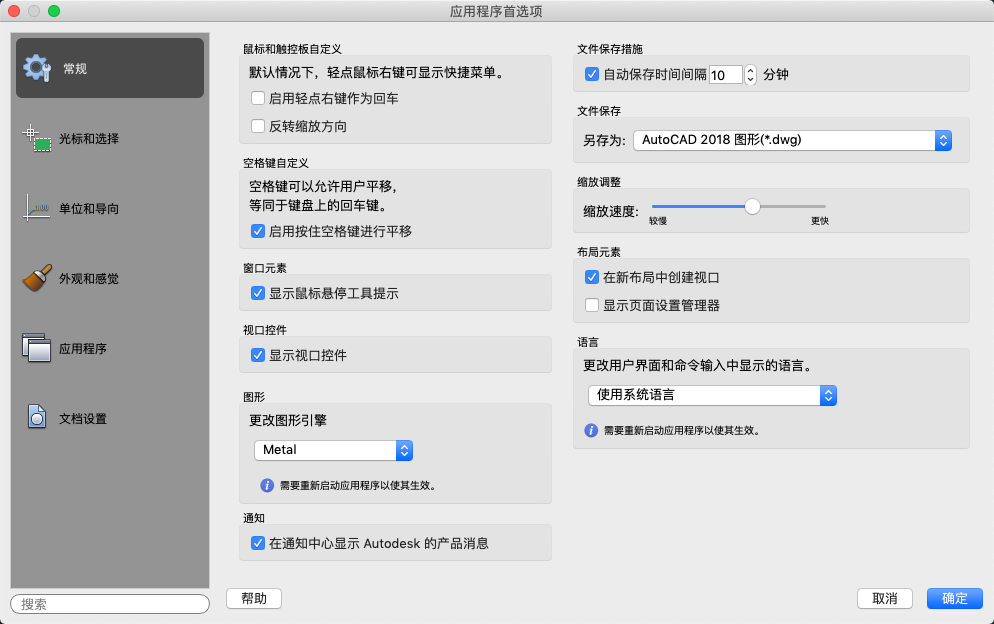

“常规”选项卡(“应用程序首选项”对话框)
控制程序功能的行为。
OPTIONS(命令)
菜单AutoCAD 2021 > “首选项”
选项列表
将显示以下选项。
鼠标和触控板自定义
控制鼠标或触控板的行为。
启用快速第二键单击作为按 Enter 键
控制右键单击操作。快速单击与按 Enter 键的效果相同。缓慢单击将显示快捷菜单。
反向缩放方向
滚动鼠标中间的滑轮时,切换透明缩放操作的方向。(ZOOMWHEEL 系统变量)
空格键自定义
控制空格键在按下或按住时的行为。
启用按住空格键进行平移
切换是否可以按下空格键来启用平移。(SPACEPAN 系统变量)
窗口元素
显示鼠标悬停工具提示
控制当光标悬停在对象上时鼠标悬停工具提示的显示。
视口控件
控制在所有视口的左上角中菜单的显示。
显示视口控件
控制是否显示位于每个视口左上角的视口工具、视图和视觉样式的菜单。(VPCONTROL 系统变量)
图形
更改图形引擎
如果运行的是 Mac OS 10.14 或 10.15,则默认使用 Metal 图形引擎。您可以切换回先前的图形引擎 OpenGL。Metal 在 Mac OS 10.13 或更早版本上不受支持。
注: 重新启动 AutoCAD for Mac 以查看语言更改。
通知
在通知中心中启用来自 Autodesk 的产品消息。
文件保存措施
帮助避免数据丢失。
自动保存
以指定的时间间隔自动保存图形。可以用 SAVEFILEPATH 系统变量指定所有“自动保存”文件的位置。SAVEFILE 系统变量(只读)可存储“自动保存”文件名。
注: 块编辑器处于打开状态时,将禁用自动保存。
保存间隔分钟数:在“自动保存”为开的情况下,指定多长时间保存一次图形。(SAVETIME 系统变量)
文件保存
使用选择的 DWG 和 DXF 格式保存您的图形。
另存为
向您提供可将图形另存为的标准图形格式的列表。
缩放调整
控制输入设备的缩放行为。
缩放速度
控制向前或向后滑动鼠标滚轮时,或在魔法鼠标或触控板上单次触摸时,比例的变化幅度。(ZOOMFACTOR 系统变量)
布局元素
控制创建新布局时程序执行的任务。
在新布局中创建视口
在创建新布局时自动创建单个视口。(LAYOUTCREATEVIEWPORT 系统变量)
显示页面设置管理器
第一次单击命名(图纸空间)布局时,显示页面设置管理器。可以使用此对话框设置与图纸和打印设置相关的选项。(SHOWPAGESETUPFORNEWLAYOUTS 系统变量)
语言
允许您更改在用户界面和命令输入中显示的语言。 提供英语、法语、韩语、中文(简体)、日语和德语。
